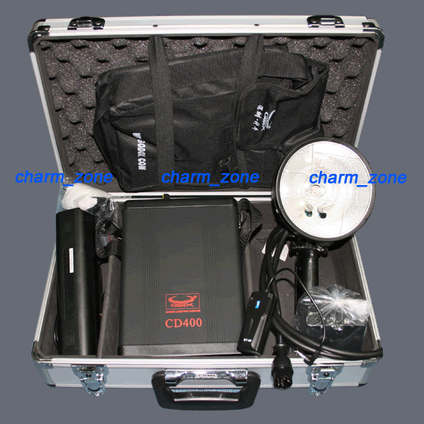

    Photographe depuis quelques années avec mon Canon 40D, je commence a chercher un flash plus puissant que ce que j'ai déja. J'ai un 430EX, que j'utilise souvent en déporté avec PocketWizard.
    Je fais essentiellement de la photo de Ski, et VTT, donc photo sportive, et de jour comme de nuit (si vous voulez jeter un oeil, regarder sur Book Foto - Guillaume Chéry-Naumont -- PHOTOGRAPHE - (Photographe))
    Depuis un an, j'ai acheté un Kit Flash indépendant 400W pour quelques 300euros, comme on peut trouver sur un célebre site de vente aux enchères :
    ...Ca fonctionne pas mal, mais j'arrive quand meme vite aux limites du flash. Impossible de l'utiliser en plein jour comme avec un Elinchrom, etc...:34:
    Donc je vous demande conseil :
    - Pensez vous qu'en adaptant un réflecteur genre celui qui est en dessous, ça me permette de gagner un peu en "puissance" d'éclairage pour des photos type "ski freestyle" ?
    - Ou alors vaut-il mieux que je change carrément de flash ?
    Si c'est le cas, que me conseilleriez-vous ?
    Je connais évidemment tout ce qui est Elinchrom, ou Profoto... mais étant encore étudiant et ne pouvant vivre de la photo pour le moment, je ne peux pas mettre 1200euros dans un RANGER A par exemple...
    Quel serait le bon compromis ? Quel modèle ou marque me conseilleriez-vous ?
    Est-ce qu'un flash comme ça serait plus adapté pour ma pratique ? --> Kit studio flash W-Pro VC-600/600 + sac + bols beauté: 15896 ProStudioFrance.com

    Citation Envoyé par barbilux Voir le message
    Oui avec un bol comme çà tu vas concentrer le faisceau mais tu es sur que çà se monte sur ta torche ce truc là? tu gagneras au moins un diaph ou plus mais je ne me rend pas compte des dimensions.
    Malheureusement non, je ne vois pas de fixation sur mon flash pour y mettre un bol...
    Mais peut etre qu'en bricolant ça, ça vaudrait le coup...
    Mon flash fait 14,2cm de diametre. Quel bol je pourrais trouver pour un diametre de fixation de 14,2 et quelques ?
    Citation Envoyé par tiboscargot Voir le message
    peux tu donner la marque et le modele de ton flash actuel jarrive pas a trouver le nombre guide et la portée parce que ca pourrait minteresser
    Haha... la marque et le modele, c'est bien la question de ce type de matériel...
    Si ça peut te donner des infos, tape "400w Mobile Pro Studio Flash strobe Photo Light Kit UK" sur eBay.fr, et tu vas y tomber dessus. (afin d'éviter d'insérer un lien commercial).
    Voila...
    Si d'autres peuvent m'indiquer sur quoi je pourrais partir en terme de flash plus puissant, et en montant d'une gamme, genre chez Profoto etc...:o
    Il y a un autre truc moins encombrant. Il existe dans le commerce des grandes lentilles de fresnel minces en plastique souple qui servent de loupe, c'est vendu chez les opticiens. il existe un grand modèle qui fait bien 20x25 cm. Il faudra faire des essais sur un mur blanc pour vérifier l'homogénéité de l'éclairage et la focale que tu peux couvrir avec. Ces deux trucs là vont te faire gagner de la puissance.
    +1
    Le moins couteux aussi.
    On voit mal sur ta photo mais le tube est intégré au réflecteur. Il faudrait que le bol vienne en continuité de celui ci. Il arrose très large et tu dois avoir beaucoup de perte. Tu pourrais essayer un truc pas cher. Tu fabriques un tube en carton d'environ 10cm de long du diamètre du réflecteur que tu recouvres de papier alu . Tu fais un essai avec çà , normalement tu vas gagner en puissance mais perdre en couverture, mais çà t'arrange peut être si tu travailles télé.
    Bien, bien, je vais essayer tout ça... Voir de bricoler un bol qui pourrait s'emboiter sur ma torche... mais pas évident...
    Jette un oeil ici : Book Foto - Guillaume Chéry-Naumont -- PHOTOGRAPHE - (Photographe)on voit un peu mieux la torche que j'ai...
    Je vais déja essayer avec du papier d'alu, puis je vais tacher de trouver une lentille...
