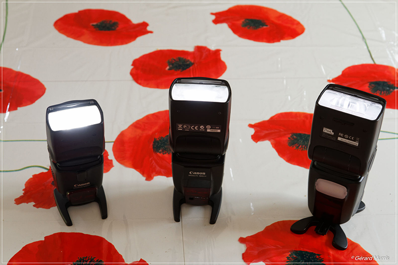

    J'ai un metz 58AF2 , qui est 100% compatible avec le 7D que j'ai juste revendu il y a deux mois.
    Maitre, esclave, HSS, strobo, tout marche nickel
    le petit flash du boitier commandant le metz a distance .. tout nickel..
    j'ai joué aussi avec un 430 et evidement ca marche aussi
    Falsh boitier -2IL et flash metz en arriere plan
    • EXIF: Canon ( EOS 7D) | 200mm | 1/60s | f/14 | ISO 200

    Perso je vote Canon 430 EX ou 580 EX d'occasion.
