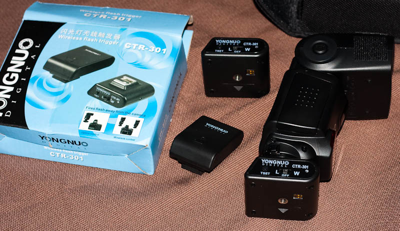

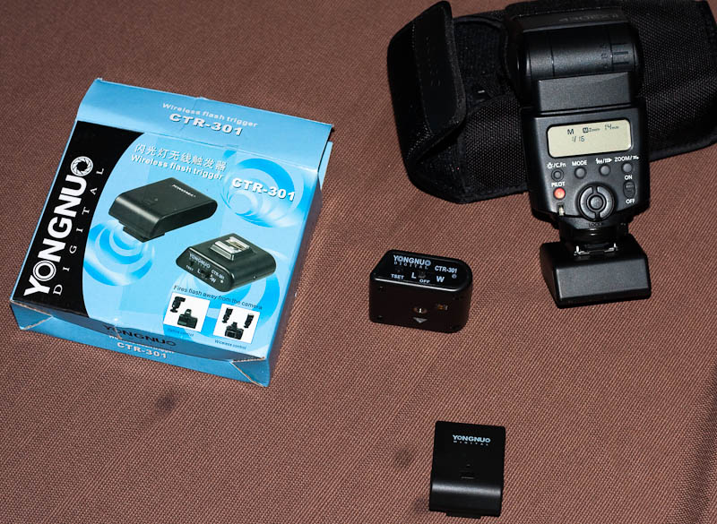

    Je viens de le recevoir, ca marche très bien, j'en suis ravis....
    50 photos déclenchées, 100% de declanchement du flash déporté.
    Voici les photos de la bête :
    • EXIF: Canon ( EOS 40D) | 50mm | 1/100s | f/6.3 | ISO 400
