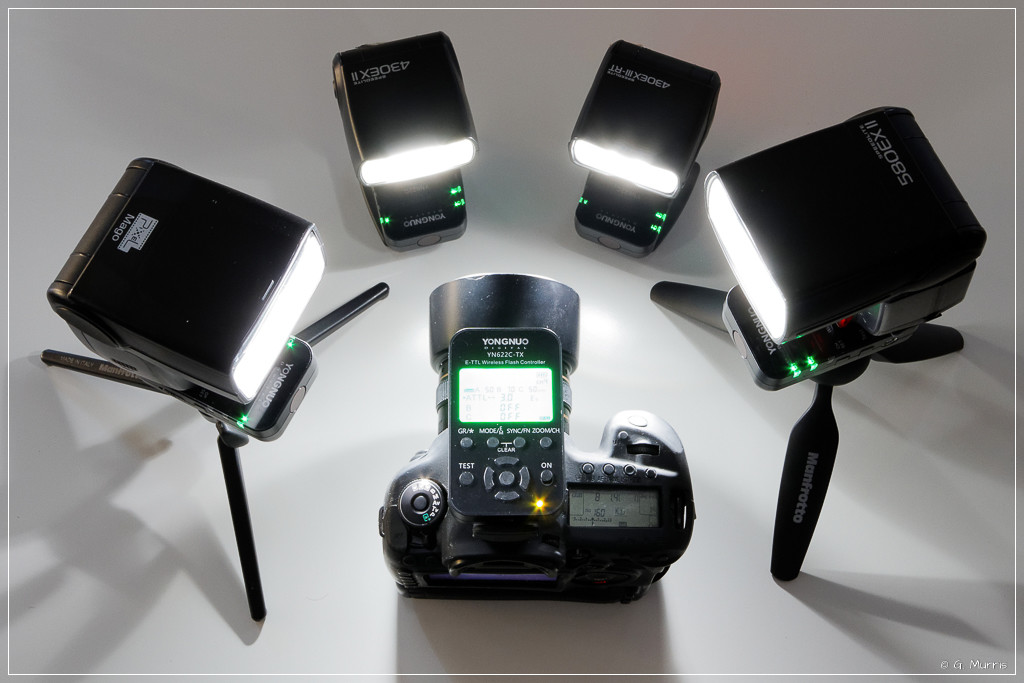

    Salut,
    J'utilise
    1 YN 568 EXII sur lequel je fixe un radio-récepteur YN622C
    1 565 EXII avec radio-récepteur YN622C
    1 YN 685 EXII (un radio-récepteur lui est intégré, donc pas besoin de lui en adjoindre un)
    1 Canon 430 EXII sur lequel je fixe également un radio-récepteur YN622C
    J'ai donc 3x YN622C pour commander 3 de mes 4 flashes.
    Les 4 flashes sont donc commandés par un radio-émetteur YN622C-TX installé sur la broche de mon reflex; il peut en piloter une énorme quantité (je crois que c'est 72, mais pas certain),et il commande bien le Canon 430 via le 622C (le C signifiant Canon).
    Le 622C-TX était je suppose le prédécesseur de ton YN-E3-RT.
    Je pense donc qu'il te faut 2 récepteurs YN 622C pour piloter tes 420-EX et 568 EX (80€ la paire ou occase, comme moi, à 20€ pièce à un membre d'Eos)
    Ainsi tu seras tout en radio fréquence, donc plus besoin de te casser la tête avec maître/esclave ou S1/S2. Avantage de la RT: tu peux commander des flashes situés dans une autre pièce, là où le signal optique ne serait pas visible
    Tous tes flashes se règlent indépendamment depuis ton émetteur (TTL ou Manuel selon le flash, puissance, zoom...).
    Voilà mon témoignage, j'espère qu'il t'éclairera (...) un tant soit peu. Il existe effectivement un blog Yongnuo qui, entre autres choses, traduit en français les notices de la marque qui n'existent qu'en anglais ou en chinois

    Bonsoir
    chico 12 a bien dégrossi le truc ; perso, je suis depuis la photo passé aux YN685, et j'ai donc quelques YN622C qui ne servent plus ...
    • EXIF: Canon ( EOS 7D) | 22mm | 2s | f/11 | ISO 500
