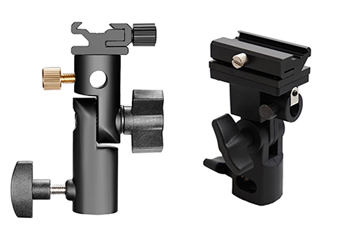

    - Si le pied rentre dans la boite sur le coté par une fente, un support pour flash à sabot peut suffire, si possible pivotant, avec un trou pour fixer une tige de parapluie. Modèles les plus courant :

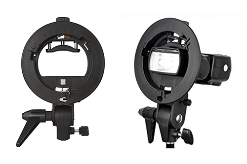

    - Si le flash s'installe à l'arrière de la boite, généralement du S-type en monture Bowens :
    Pour la puissance d'un flash cobra ne pas prendre plus grand que 70-80 cm surtout s'il y a une double diffusion (tissus blanc qui adoucit la lumière mais fait perdre de la puissance).
