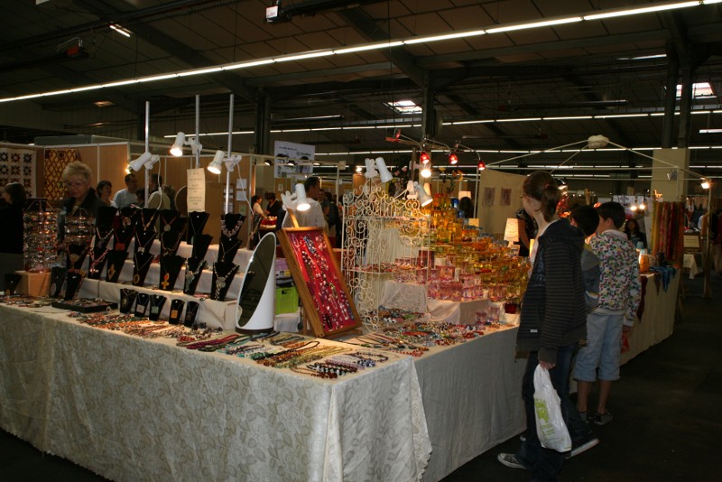

    5D | 20-35 3,5-4,5 USM | 32mm | 1/50 | F13 | ISO 1000
    Voici une photo test qui montre grossièrement les conditions. J'ai choisi de montrer celle là parce qu'on ne voit pas d'enseigne publicitaire ni de visage. Elle est prise d'un peu trop loin mais ce n'est qu'une photo test. On voit bien que le centre est très éclairé alors que les côtés sont plus sombres. Comme on peut le constater aucun plafond blanc mais des lumières diverses très contrastées. La focale idéale (pour moi) c'est 35mm pour garder un équilibre entre personnes et contexte mais lorsque le stand est très grand je pousse jusqu'à 20mm en me rapprochant.

    en voyant ta photo, comme je pensais, ce n'est pas un probleme de largeur de couverture du flash, mais bien qu'on ne peu pas exposé avec un flash direct pour l'avant plan et le second corectement. la distance avec les coté de ta scene et le flash est plus grande que celle de lavant plan normal qu'il soie moins exposé, si tu expose pour les cotés ( ariere plan) tu sur expose ton avant plan.
    Si mes souvenir son exacte Silver Dot avais tres bien détallé ca dans un post au cours de la derniere année,
    Bref je possede aussi le 5D, le 430ex et 580 ex, le 5D peu faire mieux, n'ésite pas a le monté 1250-1600 iso au besoin, personnellement je me servirai du plafond bien qu'il va faussé le W/B ( Balance des blanc) je corrige par la suite, tu shoot probablement en RAW deja,
    Je croie que toute lumiere est bonne a utilisé en reportage, personnellement je prendrai pour ceci le 580 pour ca puissance mais le 430 aurienté au plafond va t'aidé a uniformisé la lumiere, ( Prends garde quand meme de pas avoir un point tres eclairé au plafond)
    aussi je travaille ce genre de reportage sur mono pod, tu peu descendre encore ta vitesse personnellement j'irai vers 1/30 et f13 c'est tres fermé je na passerai pas a plus de f8 voir bien moins encore, le grand angle a une bonne profondeur de champs.

    Merci pour tes conseils Sepia, je suis conscient que je ne peux avoir la lumière d'un studio en conditions de reportage mais l'objectif du photographe est de toujours améliorer ses images. Et comme je suis loin de maitriser la technique photo, je cherche, je me questionne... Je vais essayer de retrouver le post de silver dot dont tu parles.
    Pour la montée en iso, je trouve que c'est trop bruité à 1600. Je sous-expose souvent mes photos à un cran ou deux pour limiter les reflets cramés qui masquent pas mal de détails à la lecture. Les parties noires trop bruitées sont assez horribles quand je retravaille la lumière au traitement du raw -> jpeg. On ne peut pas tout avoir, 1250 est ma limite.
    Pour le plafond, il me semble vraiment trop haut pour pouvoir restituer une lumière absente. Mais j'essaierai avec les parois quand ça sera possible.
    Pour l'ouverture trop fermée, c'est parce que je me met en mode priorité vitesse à 1/50. Donc, l'ouverture est un peu aléatoire mais je préfère ça à une photo floue. Je trouve dommage qu'il n'y ait pas un mode priorité ouverture avec une vitesse minimum verrouillée pour éviter le flou de bougé mais qui puisse être plus rapide quand il y a suffisamment de lumière. On passe trop de temps à tout régler selon les conditions très variables de lumière.
    Pour le monopod, ça peut être intéressant. Je tenterais bien aussi un second flash en esclave sur un monopod. Pourquoi pas ?
