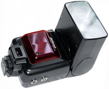

    Salut,
    J'ai fait une recherche et trouvé ceci dans le forum.
    Citation Envoyé par XXXX Voir le message
    Il y a d'excellent flash nikon aussi anciens et pas chers... il suffit de placer un scotch sur certains contacts... et ca roule en manuel.
    Je n'ai encore jamais utilisé de flash et je souhaite me faire la main avant d'investir dans un flash Canon.
    J'ai reçu dernièrement un "lot" avec objectifs et flash Nikon.
    J'ai donc un Nikon speedlite SB-24 et suite à ce que j'ai lu (plus haut) je suis tenté de l'essayer sur mon 7D.
    N 'ayant pas envie de me passer de mon 7D suite à un court jus ou autre, pouvez-vous me dire si je peux l'utiliser tel quel en manuel et si au contraire, il faut 'scotcher' certains contacts ?

    Salut,
    Moi, je me suis servi de mes sb-25 une bande de fois et je n'ai jamais eu de soucis ...
    SB 24 : moins de 6V
    SB 25 : moins de 4 V

    Merci pour ton passage, mais tu les utilisait sans changer quoi que ce soit au niveau de la griffe ?

    Salut,
    Oui, oui je les utilisais sans rien changer sur la griffe …

    Moi j'avais testé mes sb 25 sur mon 450D sans pb. AU pire, si tu est anxieu, tu met un bout de scotch d'électricien dans lequel tu as fait un trou pour laisser passer la broche centrale.
    A partir du moment ou tu maitrisera ton flash en manuel (pas si compliqué), tu ne verras probablement pas l'interet d'investir dans un flash E-TTL canon ou autre...
    J'ai un de mes flash E-TTL, mais je ne l'utilise qu'en manuel. Les SB24 ont une bonne ergonomie pour régler la puissance (un peu plus pratique que les sb 25°)...; donc c'est tout bon.

    J'ai essayé sur mon 300D et ça fonctionne au poil. Je l'essaierai demai sur mon 7D, me voilà rassuré.
    Ce SB24 semble être un meilleur flash que ce que j'avais cru, vu qu'il date des années 90.
    Si je shoote en M, je flasherai certainement en M aussi.
