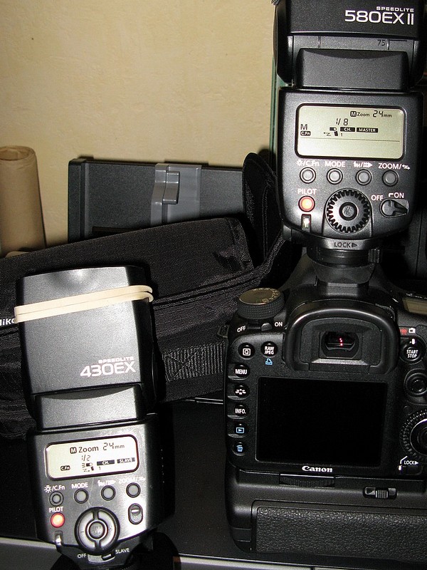

    Je viens de tester ta config, 580 EXII sur le boîtier en position master et en mode de reglage de puissance manuel. Un 430 EX en slave et réglage manuel, le 580 EXII déclenche bien le 430. J'ai ensuite supprimé l'émission de l'éclair principal sur le 580 et c'est nickel. Voir ci-dessous.
    • EXIF: Canon ( PowerShot G9) | 7.4mm | 1/60s | f/2.8 | ISO 200
