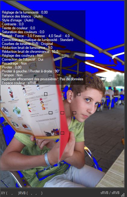

    J'ai ouvert le portrait de ta copine via DPP :<br>
    <br>
    <ul><li style="">EXIF: 6d () | </li>
    </ul><br>
    <br>
    La aussi la collimateur m'a l'air mal placé. Priorise le collimateur central dans un premier temps, quand tu auras fait tes armes, tu pourras jouer avec.<br>
