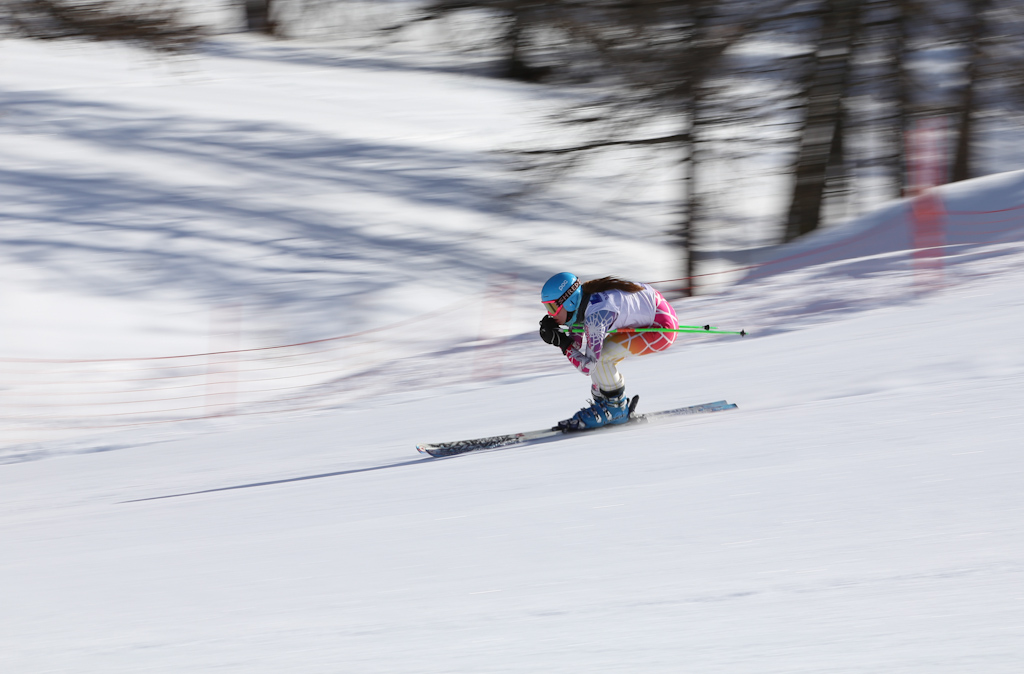

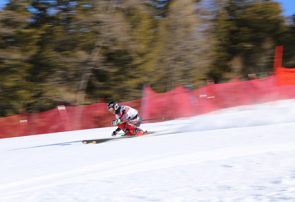

    Bonjour à tous,
    je viens d'acquérir un 6D avec lequel je suis partis ce week end à la montagne faire quelques photos.
    Je rencontre un souci avec le mode AI Servo, j'ai l'impression que l'autofocus ne sélectionne pas mon sujet.
    Je m'explique, après avoir pris mes photos tous les collimateurs sont au rouge et pas seulement ceux sur le sujet en mouvement. On dirait que la MAP ne se réajuste pas.
    Est ce normal ??
    Et j'ai bcp bcp de photos flou et raté
    Voici les quelques photos réussi mais pour avoir ça j'en ais énormément jeté.
    PS: la vitesse lent de la PDV est elle en cause aussi ?
    Merci bcp
    • EXIF: Canon ( EOS 6D) | 24 105 | 105mm | 1/125s | f/18 | ISO 100
    • EXIF: Canon ( EOS 6D) | 24 105 | 95mm | 1/125s | f/14 | ISO 100

    Déjà, on ne shoot pas du ski au 1/125...
    C'est plutôt du 1000-2000!
    Mais bon...
    Sinon, as-tu sélectionné la sélection manuelle des points?

    Pense qu'il te faut, avant de shooter, sélectionner un collimateur (le centrale serait le mieux ici). c'est celui ci qui assurera le suivi en Ai servo.
    sélectionne plutôt 200 ou 400 iso, réglage f5,6 voir f7,1, ça va te faire gagner en vitesse, déjà tu devrai mieux t'en sortir.

    pour ce qui est de la vitesse d'obtu c'était un choix perso pour avoir un joli flou arrière. Et je comprend que cela puisse causer un leger flou du sujet.
    Ce que je veux dire qd mes photos ne sont pas nettes, c'est que le collimateur ne fait pas la MAP sur le sujet.
    Le sujet "appartient" à l'arrière plan.
    Le collimateur ne suis pas mon sujet, il le capte puis le perd.
    Je veux bien selectionner le colimateur central et suivre mon skieur, mais l'objectif de l'AI Servo n'est il pas que l'APN fasse une selection automatique du collimateur ?? Et réajuste en permanence ?
    je n'ai peut être pas bien compris...
    Est ce normal que j'ai tous les collimateurs au rouge après avoir pris une photo ?

    tu à tout à fait raison. mais il faut y aller par étape
    je pense qu'avant d'expérimenter les vitesses basse il serait judicieux appréhender correctement l'AF.
    https://www.eos-numerique.com/sknum/...-servo-199700/
    A mon avis, tu aurais du ouvrir davantage le diaph, gagnant ainsi en vitesse ; une valeur d'environ f/8 aurait probablement été plus intéressante.

    Tout dépend ce que tu veux donner à la photo de ski...
    le flou de l'arrière plan (Bokeh)
    ou une sensation de vitesse (en filé)
    ou tout net,
    Donc soit tu suis le sujet et tu peux te permettre à 1/125s (sujet net)
    ou tu es en face ou à 45° face du sujet à 1/125s (sujet net)
    ou tu montes en TV (sujet net) et tu joues sur l'ouverture pour ton flou.
    Et le fameux réglage de ton appareil pour un bon suivie de l'AF comme indiqué ci-dessus.
    Mais tu ne peux pas éviter d'adopter dès le départ le style de photo de sport de vitesse avec monopod ou trépied ou à main levée aussi (pour le suivi)

    Lorsque tous les collimateurs s'affichent en rouge ca veut dire que tu était en sélection automatique, ça marche pas mal mais il faut que ta 1er mise au point soit bien faite sur le sujet et ce sera obligatoirement sur le collimateur central au départ (ensuite il changera de lui même)
    Le reste dépend aussi un peu de ta capacité à suivre, si ton sujet sort de la zone des collimateurs, l'AF ne peut plus suivre évidement, tu as d'ailleurs des réglages pour éviter qu'il refasse la mise au point trop rapidement (et donc le perde), la sensiblité notamment mais aussi l'accélération ou encore les priorités 1er et 2éme image, lorsque tu es dans ces menus tu peut appuyer sur "info" il t'affichera une explication pour certain.
    Dernier point, utiliser une vitesse relativement faible (pour du sport) c'est bien pour faire des filés mais il faut accepter que le taux de déchet soit très important, la encore ça dépend pas mal de ta capacité à suivre le sujet, un autofocus ne fera jamais de miracle.
