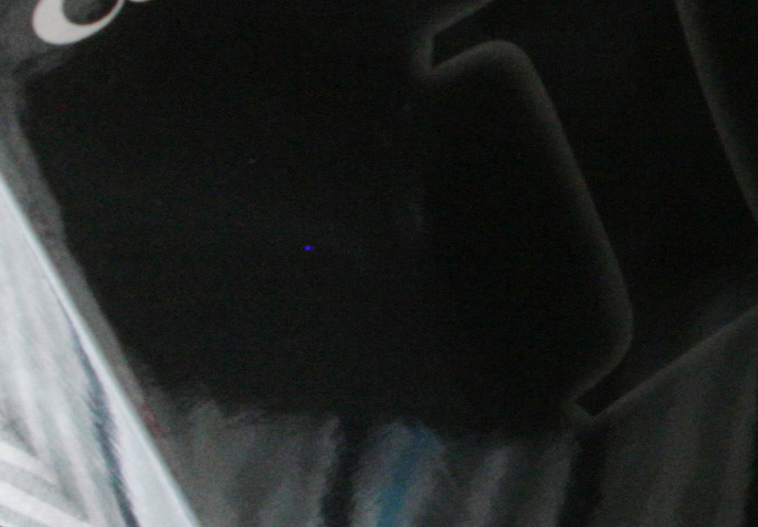

    bonjour,

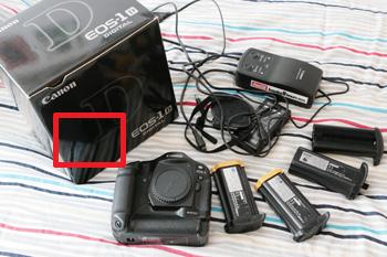

    je doit pas avoir de chance, livraison en retard de mon 30d (vive colissimo) et en prenant des photo de mon 1D au complet, je m'apperçoit que j'ai un pixel bleu, c'est pas juste un pixel mais bien un petit ama de pixel
    le commun des mortel laisserai passé ou ne s'en rendrai meme pas compte, mais moi ça me gène, surtout pour un produit neuf sorti de la boite.
    Est-ce que c'est le genre de panne que le sav prend en charge ou non?
    l'appareil est garanti dans une grande surface française dont je térai le nom?
    avez vous déja eut des problème de cet ordre, combien de temp faut-il pour les régler...
