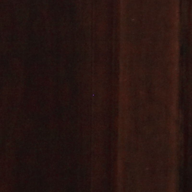

    Bonsoir à tous,
    J'ai acheté il y a une semaine un 50D pour remplacer mon 400D. Je rentre ce soir d'une série de photos de nuit et mauvaise surprise, je trouve 2 à 3 pixels morts ... Les conditions de la photo de nuit ont révélé ces pixels que je n'avais pas vu avant.
    Les pixels morts sont visibles même avec la photo à moins de 100% (points rouges). J'ai confirmé ça en prenant une photo sans objectif, boitier nu avec le cache pendant 30s. Et là c'est flagrant !
    Sans aller jusqu'à 30s de prise de vue, à 1s, 2 pixels sont clairement visibles.
    Ce que je compte faire c'est demander un échange standard à mon vendeur, mais je crains de me faire aiguiller vers du SAV.... voire qu'on me dise que c'est dans le seuil de tolérance....
    Quels sont vos conseils ?

    Don't panic, j'ai eu aussi cette désagréable surprise à l'achat de mon 20D (il y a très très longtemps). Pixels morts, points rouges... retour SAV. À ma grande surprise, un simple nettoyage de capteur, et tout est rentré dans l'ordre.
    Citation Envoyé par Waladze Voir le message
    Ce ne sont pas des pixels morts mais des pixels dits "chauds" qui sont dût à l'échauffement thermique du capteur en pause longue.

    Merci pour ces réponses. C'est bizarre quand même, je n'ai jamais eu ce souci avec mon 400D...
    Quelqu'un a une explication précise pour la différence entre pixels morts et pixels chauds ? (j'avoue découvrir ce terme !)

    Avoir 2 à 3 pixels chauds sur un capteur de 15 millions, ça n'a rien d'anormal ni de scandaleux. Il y en a sur beaucoup de boîtiers, y compris les pros, cela arrive...
    Si tu le transmets au SAV, tout au plus tu auras droit à un remapping qui désactivera les pixels concernés, chose que tu peux faire au post-traitement.

    hello,pas de panique,
    lorsque tu fais de poses un peu longue avec ton APN, disons au dela de 1s de pose,le capteur va chauffer,ce qui est tout à fait normal,
    cela se traduit par l'apparition de pixels chauds sur l'image, je peux te le confirmer ,car je fais des photos astro avec mon 350d,avec des poses de 30s à 1mn, et tous les boitiers réagissent de la même manière,
    cela est d'autant plus visible que la température extérieur est plus élevée,en hiver ou par grand froid, ce phénomène est retardé,par les basses températures,
    certains logiciels peuvent corriger ces pixels chauds,en remplaçant le pixels coloré par une moyenne des pixels environnants, comme le logiciel IRIS
    IRIS
    et sa fonction ERASE vraiment très efficace, cela marche également avec les taches et poussières sur la photo , un exemple

    Mais il y a tout de même un truc qui me chagrine : sur mon 400D, je n'ai jamais constaté ce genre de chose même en photo de nuit. Il y a donc bien des appareils qui n'ont pas ce problème. Dans vos réponses, j'ai l'impression que c'est 'normal' vous en êtes sûr ?
    De plus, dans mon cas, je pense que j'ai un pixel non pas chaud mais mort car sur toutes les prises, il apparait en rouge.

    Si c'est un pixel mort, c'est permanent, et il apparaît toujours quelquesoit la durée de la prise de vue. Un pixel chaud n'apparaît que lors de prise de vue de longue durée.

    Ok, j'ai fait le test du nettoyage manuel, ça ne change rien même avec 30s .... Et le pixel me semble mort car il apparait tout le temps... je suis en train de voir ça avec le revendeur de l'appareil qui me dit que c'est une première (!!!!????) .....
    Je leur ai envoyé des crops...

    Juste pour info, j'ai le même problème sur un 40D qui a 10 mois et 2000 prises de vue !
    Retour au SAV Canon via ****, et réponse imparable au bout de 15 jours : "Capteur conforme aux normes Canon. Nettoyage préventif effectué (?)".
    Jamais eu ce problème sur 400D.
    Sympa, Canon !

    Hey, c'est pas la panique quand même !!
    J'ai ça sur mon 20d et aussi 40D (quelques uns sur des millions !).
    Ca peut vous paraitre une honte de la part de Canon, mais il y a bien des tolérances, sinon vous payeriez vos boitiers plus chers encore, s'il y avait un rebut de capteurs lié à une tolérance zéro sur les pixels défectueux !
    Il y a aussi ces "soucis" sur les moniteurs LCD, avec des pixels défaillants : selon la gamme de prix, on se trouve face à des écrans répondant à des classes +/- élevées, à savoir si on tolère ou pas un certain nombre de pixels défaillants. Les écrans les plus chers seront en général ceux qui ont une tolérance aux pix morts très serrée.
    C'est un peu aussi comme les constructeurs auto qui tolèrent que le moteur bouffe de l'huile dans des proportions qui peuvent paraitre choquantes sur du neuf, mais ce sont des tolérances qu'il faut accepter... ou pas ... en n'achetant pas !
    Je sais que c'est énervant mais faut relativiser les pbs...

    Il y a 50% de pixels en plus sur le 50D que sur le 400 D, la finesse de gravure du capteur entraine sûrement plus de "déchets". Je suis étonné que le remapping des pixels ne soit pas accessible par l'utilisateur, la SAV va se retrouver avec plein de mécontents...
    Franchement, ce n'est pas la catastrophe, en 10 s, tu les enlèves par logiciel...

    Je traite les pixels chauds comme une poussière avec DPP dans l'onglet outil tamponner.
    Avec mon 30D, je suis très souvent obliger de tamponner des poussières alors 2 ou 3 pixels chauds dans les poses longues ne me font pas peur...

    En tous cas, je viens de tester la réduction du bruit longues expositions, et ça marche car je n'ai plus aucun pixel chaud.... ce que Canon appelle le "bruit de longue exposition" serait-ce les fameux pixels chauds ??? Un terme masqué pour ne pas effrayer les consommateurs ?

    Question [50D] : est-ce un pixel mort que je vois là ?
    J'ai remarqué sur mon 50D que sur les photos faites à 1600 ISO il y avait un point violet qui apparaissait, toujours au même endroit, quelque soit l'objectif.
    Voici un exemple d'un crop (photo de ma porte d'entrée) :
    • EXIF: Canon ( EOS 50D) | 17-55 f2.8 | 21mm | 1/3.33333333333s | f/2.8 | ISO 1600
    Je précise que ça le fait aussi sur les poses plus rapides.
    J'ai un peu peur là, serait-ce un pixel mort ?
    Est-ce pris en compte par le SAV ?
    Merci.

    ça ressemble!

    si tu active la reduction de bruit pour pose longue et la reduction de bruit pour iso elevé sa fait pareil ?

    Citation Envoyé par linux26 Voir le message
    Je viens de faire un essai : strictement pareil...

    D'autres avis, dois-je l'emmener au SAV ?

    Est ce qu'il n'apparait qu'a 1600ISO ? Dans ce cas ce pourrait être un autre problème, a mon avis un pixel mort l'est a toutes les sensibilités puisque sur le capteur.
