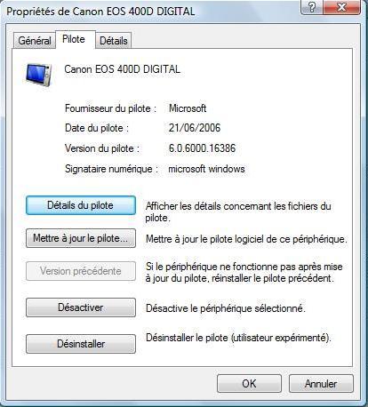

change rien :s moi dans le gestionnaire de périphérique y a un triangle que mon EOS tu pourrai aller voir et faire un imprime écran de la parti pilote détaille chez toi ?

- EOS 350D
- Objectif(s)
- CANON EF-S 18-55mm f3.5 / SIGMA 55-200mm F4-5,6 DC / SIGMA 70-300mm F4-5.6 APO DG
salut Christo-67,
désolé de ne pas t'avoir répondu plus tôt.
Voici les détails du pilote
http://ajaglace.free.fr/photos_perso/detail1.JPG
http://ajaglace.free.fr/photos_perso/detail2.JPG
http://ajaglace.free.fr/photos_perso/detail3.JPG
J'espère que tu vas résoudre tes problèmes
joyeuses fêtes

A premier vue moi mon driver comporte un fichier en plus que chez toi et chez mon cousin chez qui sa marche a merveille le nom ressemble étrangement au nom du driver de la mannette de ma ps3 je pense qui peu en être responsable je vai essayer de le désinstaller et voir se que sa change mai je pense être en bonne voit Mercie beaucoup pour ton aide
