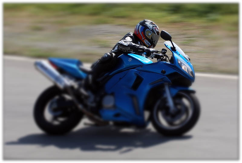

    Sous photoshop,
    Tu peux aussi dupliquer ton image lui appliquer un flou gaussien et ensuite appliquer un masque de fusion pour garder net ce que tu veux.
    Sur la solution détourage tu peux aussi choisir un détourage avec contour progressif qui sera du plus bel effet.
    Exemple (fait en 10secondes chrono):
    Photo brut
    • EXIF: Canon ( EOS 40D) | 70mm | 1/125s | f/10 | ISO 100
    Avec sélection carrée contour progressif de 35 au niveau de la tête et flou gaussien de 3.3
