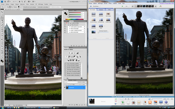

    Voilà mon pb :
    J'ai photoshop CS4 et comme visionneuse j'utilise picasa. J'ai une spyder 2 express, et après avoir configuré l'écran j'ai de grosses différences entre les deux soft, voyez plutôt :
    • EXIF: canon (5d mark II) | ISO 100
    j'ai pas mal cherché sur le net mais là je suis a court d'idée !!!
    Help !!!

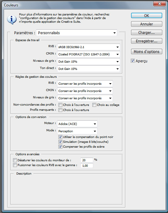

    J ai le meme rendu sur tous mes softs y compris dans Picasa.
    Dans CS j utilise comme reglage Couleurs ( Edition/Couleurs ) " Personnalises " et pou " RVB " le profil enregistre avec la sonde " Syncmaster 214T...... "
    J ai eu pas mal de problemes de reglages avant de trouver celui ci ! :blink:

    !!! Non, surtout, tu ne dois JAMAIS utiliser le profil écran comme espace de travail RVB !!!!
    Soit tu utilises un profil sRGB soit un Adobe RVB 1998.
    Le profil que tu as créé avec ta sonde ne concerne que l'écran et rien que l'écran
    Jettes un oeil sur ce post tous les réglages y ont été décrits (valables pour CS2 comme pour CS4) :
    https://www.eos-numerique.com/forums...op-cs2-117044/

    Merci norbert 75, mais j'ai déjà lu ce post et je n'ai toujours pas la solution à mon problème...
    Voici ma config :
    • EXIF: Canon (EOS 5d Mark II) |
    j'avais donc déjà appliqué ce qui était dans le post précédent à savoir de passer en mode "perception" dans option de conversion...
    Désolé mais je ne dois pas être doué : je suis toujours "lost in the jungle" !!
