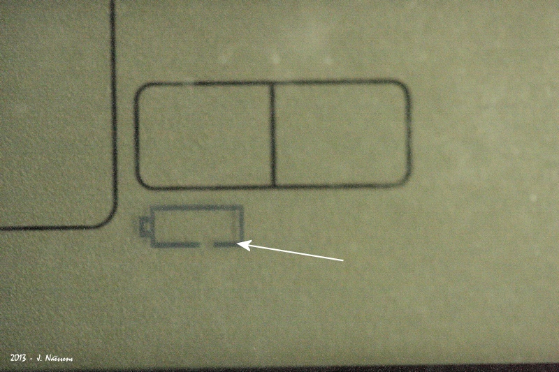

    J'ai cherché sur le forum, mais je n'ai pas trouvé de réponse...
    Le voyant figurant sur la photo ci-dessous clignote lorsque je mets le boitier sous tension. Il ne montre aucune charge pour la batterie qui elle est chargée. Le boitier mis hors tension, le voyant continu a clignoter, il faut enlever la batterie pour que cela cesse...
    Ce soucis apparait avec grip, sans grip, avec un quelconque objectif, sans objectif.
    Hier, cette panne est apparu, batterie enlevée puis remise, le réflex a rempli sa fonction.
    Ce matin, je l'ai allumé pour vérifier le bon fonctionnement aucun soucis. Arrivé sur site, impossible de le mettre en route.
    La pile bouton peut-elle être a l'origine de cette panne ?

    Salut,
    Batterie Canon ou compatible ?
    Sinon essayez de faire un p'tit nettoyage des contacts

    Le nettoyage des contact, fait et refait...
    Batterie canon et compatible que j'utilise depuis l'achat aout 2010...
    Aout 2010, la pile bouton en place depuis 3 ans et certainement plus (date de fabrication) cela m'interpelle un peu... Elle a une fonction et s'use aussi, pourrait-elle être a l'origine de la panne ?

    Je doute que la pile bouton (sauvegarde paramètres, horloge/date, ...) soit en cause.
    Sur lequel de vos appareils est ce que ça se produit?
    Est ce que sur le menu il y a "info batterie" qui pourrait vous donner une idée de la capacité de recharge?

    Alors, il s'agit du 7D...
    Avec cette "panne", je n'ai plus accès a quoi que se soit... Donc pas de menu "info"...
    Les batteries utilisées ont toutes été rechargé avant les tests...

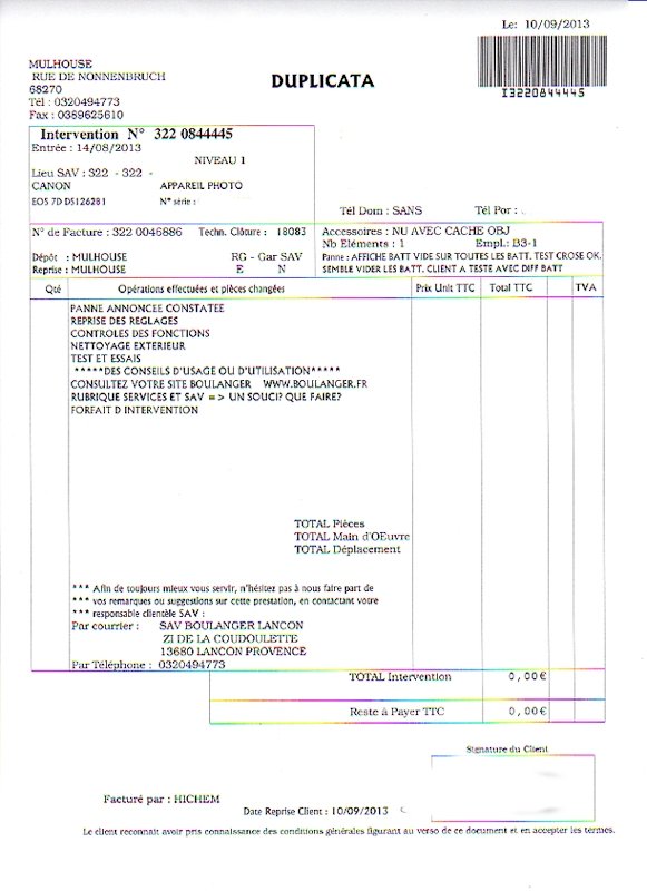

    Voilà, j'ai repris possession de mon 7D, et je n'en sais guère plus comme vous pouvez le lire sur le compte rendu de l'intervention.
    Panne annoncée constatée
    Reprise des réglages
    Contrôle des fonctions
    Nettoyage extérieur
    Test et essais
    Reste que de discussion que j'ai eu ces derniers temps d'autres Canon 7D ont présenté le même soucis et a chaque retour il n'y avait pas de panne constatée...
    Je suis donc amené a penser qu'il doit s'agir d'un bug du programme de l'appareil.
    En tout cas depuis il fonctionne correctement, bon j'ai quand même un truc a faire c'est re-nettoyer le capteur, car là il y a une grosse "pétouille" dessus qui se voit très bien avec un Mp-E 65....

    pour avoir fureté sur le net, ça semble souvent lié à des problèmes de température et/ou humidité (pas mal de plongeurs qui semblent avoir eu le souci...)
    au final,
    Summary of Charges:
    CAMERA WILL NOT TURN ON. FLASHING BATT. INDICATOR WHEN CAMERA IS ON OR OFF WITH BATT.
    Your product has been examined and it was found that a component in the power supply had come loose causing the battery to short. The loose component was repaired.
    ou
    "Your product has been examined and it was found that the circuit board did not operate properly. The circuit board was replaced and product functions were confirmed."
