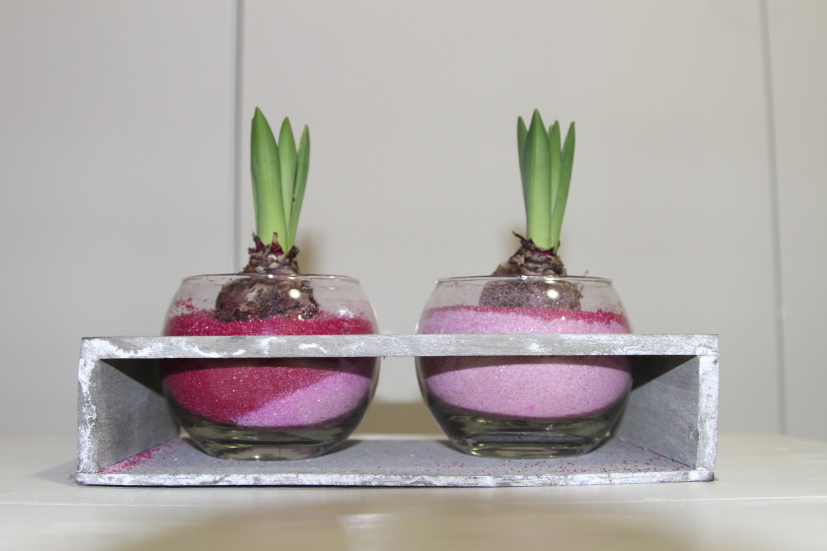

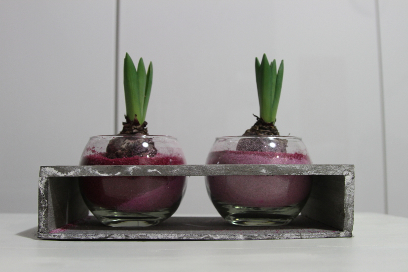

    Voici 2 photos du même sujet, sur pied, avec et sans flash
    • EXIF: Canon ( EOS 7D) | EF 24-105 L | 24mm | 1/60s | f/4 | ISO 1000
    • EXIF: Canon ( EOS 7D) | EF 24-105 L | 24mm | 1/40s | f/4 | ISO 1000

    Nous faut un original non redimensionné ... Met une tof originale sur 1fichier.com par exemple et donne le lien.

    Déjà une petite question, pourquoi en rafale?

    Je n'est pas changé ce mode. Cela importe?
    (je suis en train d'upload les photo en format original)

    Zone AF donc multicollimateurs, qui a parfaitement accroché sur le support gris foncé. Le reste est en dehors de la profondeur de champ. RAS sur ce cliché.

    Pourtant la MAP est faite sur le verre juste au dessus du support en bois... bizarre.... Je ferais d'autres clichés

    Bon la réponse a ta question est simple : Si tu veux une zone de netteté a un endroit précis : Ne laisse pas faire l'AF choisir les collimateurs ! Choisis la zone qui doit être net !

    Erreur classique avec le 7 D : choix des 19 collimateurs, en général il accroche ce qu'il trouve au 1er plan.
