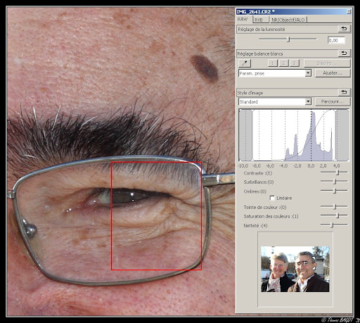

http://img716.imageshack.us/img716/296/86772168.jpg
Jpg direct (netteté +5) avec le 85/1.8 à F/2.2. Notez la faible profondeur de champ (sourcils déjà flous, narines idem), mais l'oeil est parfaitement net.
Donc y a pas de raison pour que son 7d ne pique pas ;)
Y'a pas de raison qu'il ne capture pas les détails, c'est clair, mais il peut y avoir d'autres paramètres (focus mal reglé, optique "molle" comme le 50 à pleine ouverture)

Ces dernières photos postées, sont-ce des exemples pour les cours de dermatologie?
Je ne suis pas sûr que la recherche de la netteté/résolution maximum soit adaptée au portrait.
Enfin, ce que j'en dis...
:D
J'y peux rien si je fais des photos nettes, désolé (on peut pas dire qu'à F/2.2, j'aie recherché le piqué max !!). La netteté +5, c'est mon réglage boitier de base pour évaluer le piqué sur l'écran arrière. Je shoote en RAW de toute manière et je ne developpe pas avec DPP (donc pas d'import des réglages boitier).
