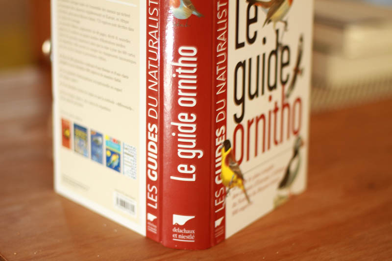

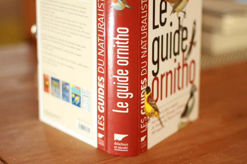

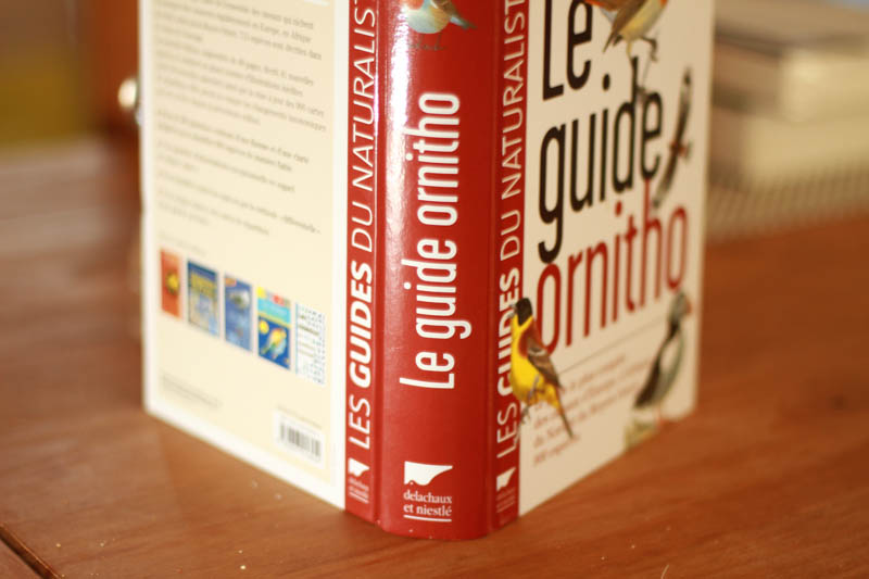

    Membre Avatar de jnathan
    bourges
    426
    canon eos 450D, 7D, speedlite 430 EX II
    18-55mm / 70-200 f/2.8 L IS II / 50 1.8 II/ 100mm f/2.8L IS
    bon voilà les résultats du test proposer par JBF18
    cobra:intégré
    • EXIF: Canon ( EOS 7D) | 50mm | 1/10s | f/1.8 | ISO 200
    cobra seul
    cobra+intégré
    • EXIF: Canon ( EOS 7D) | 50mm | 1/8s | f/1.8 | ISO 200
    vous de me dire si il faut vraiment que je me pose des questions.
    Membre Avatar de murphy666
    798
    EOS 7D et 5D mark III
    EF 28-135 IS USM+EF 70-200/2.8 IS USM+EF 100-400 IS USM+EF 70-300 IS USM+24-70 Sigma
    euh... le jeu des différences??????
    avril 2012
    Chàtel-St-Denis - Suisse
    2 190
    D3 + Nissin 866 Mk II
    35-70 2.8 - 80-200 2.8
    Es tu certain que le cobra déclenche?
    bourges
    426
    oui, le cobra est posé a gauche du livre et j 'ai baissé la puissance a -3 pour ne pas cramer
    avril 2012
    2 190
    Que signifie cobra:intégré?

    Voilà ce que cela donne (en mode Tv et ttl). On voit bien grâce à l'ombre que le flash interne n'as pas eu d'influence. J'avais le 430 à ma gauche avec un snoot maison.
    Je pense juste qu'il y a emmêlage de pinceaux dans les réglages. Sur tes tests avec les bouquins, à 1/10 forcément la scène est bien exposée partout, les flash n'ont fait que déboucher des choses qu'il n'y avait pas à déboucher.
    Sur la photo que je montre, je ne voyais plus le curseur du barregraphe qui s'était tiré complètement à gauche, normal vu le peu de lumière qu'il y avait dans la pièce. Mais je m'en fichais de la mesure d'expo vu que je ne voulais que l'éclairage du flash. Et pour qu'il n'éclaire pas toute la pièce....le snoot!
    • EXIF: Canon ( EOS 7D) | 24mm | 1/200s | f/4 | ISO 400

    Le problème c'est que avec tes paramètres d'exposition la lumière ambiante prend beaucoup trop d'importance et que le test n'est pas significatif.
    Mets ton appareil en manuel, vitesse 1/125, diaph 4.0 100 ISO place toi à environ 1m de ton sujet. Diminue la lumière ambiante au minimum et recommence le test.
    Je rappelle que ce test n'a pour but que de s'assurer que le flash intégré n'éclaire pas quand il n'est pas censé le faire.
    NOTA : la distance de 10m indiquée dans le manuel est la limite MAXI de déclenchement du cobra par le flash intégré.

    JBF18 tu viens de répondre à toutes mes questions avec ton test
    • EXIF: Canon ( EOS 7D) | 50mm | 1/125s | f/4 | ISO 100
    il faut impérativement s'éloigner du sujet pour atténuer l' éclair du flash intégré
    donc pour des photos rapprochés merci à "iota" pour son idée
    merci a tous de votre aide et de votre patience
