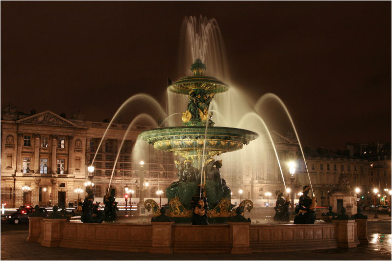

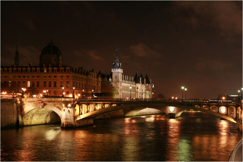

    Je suis débutant mais j'ai fait quelques essais de photos de nuit. D'après moi, ouvrir à 1.4 n'est pas du tout une bonne idée.
    Tes photos de paysage de nuit nécessite de la pdc, il faut donc ouvrir à F5,6 et moins (f5,6 à f9 par ex.).
    Cependant, pour éviter le bruit, il faut descendre dans les iso (100/200 par ex.).
    Evidemment un trépied est recommandé (mais encombrant).
    Perso, je me suis baladé dans Paris avec un mini trépied que je posais sur des murets et autres artéfacts urbains.
    Mon matos : un 400D avec un 17-40 f4 L USM
    Je me permet de te mettre deux exemples ci-dessous (super belles tofs en taille réelle bien que plutôt moyennes en réduction) :
    Exif : iso 200 - f5,6 - 1,6 sec - 34 mm
    Exif : iso 100 - f7,1 - 2 sec - 25 mm
    Le trépied utilisé (se présente sous la forme d'une tige creuse de +/- 12 cm dont trois pieds sortent par le dessous pour former, presque à l'horizontale, un triangle) est stable malgré le poids de l'objo.
    Bonne tofs,
    EricS

    Salut EricS,
    Alors là ! c’est là meilleur ! Il y a quelques semaines je cherchais sur Google « Photos de nuit » et Bingo ! je suis tombé sur ta photo.
    Je me souviens très bien, ce n’est pas pour te flatter, j’ai même appelé ma femme pour lui monter cette photo qui était présentée dans un format plus grand.
    Vraiment, si tu es débutant, dans le tiercé tu à vraiment l’œil du photographe.
    Bravo

    Eh bien merci pour les compliments. Je suis heureux que cela te plaise.
    Comme le dit tb72, se mettre à quatre pattes n'est pas très agréable mais j'essaie de trouver quelque chose pour poser mon trépied. Il y a aussi la possibilité d'utiliser un angle à ton viseur pour travailler en contre-plongé en posant le mini-trépied à terre mais ce n'est pas vraiment l'idéal pour des paysages... c'est au cas par cas.
    Un détail aussi. Si tu utilises un trépied et que tu fais une pose longue, je te conseille d'utiliser la retardateur pour que tu ne sois plus en contact avec l'EOS lors de la prise de vue (le simple fait de déclencher fait légèrement bouger l'appareil).
    N'oublie pas alors de masquer le viseur pour éviter les reflets entrant par là (soit avec l'accessoire qui se trouve sur la sangle, soit en mettant ta main près du viseur sans toucher l'appareil).
    Les photos que tu as vues sont mes premières photos de nuit. Bien sûr il y a aussi du déchet. Mais cela m'a beaucoup plus et je compte bien en refaire quand l'occasion se présentera (surtout avec les éclairages de Noël.
