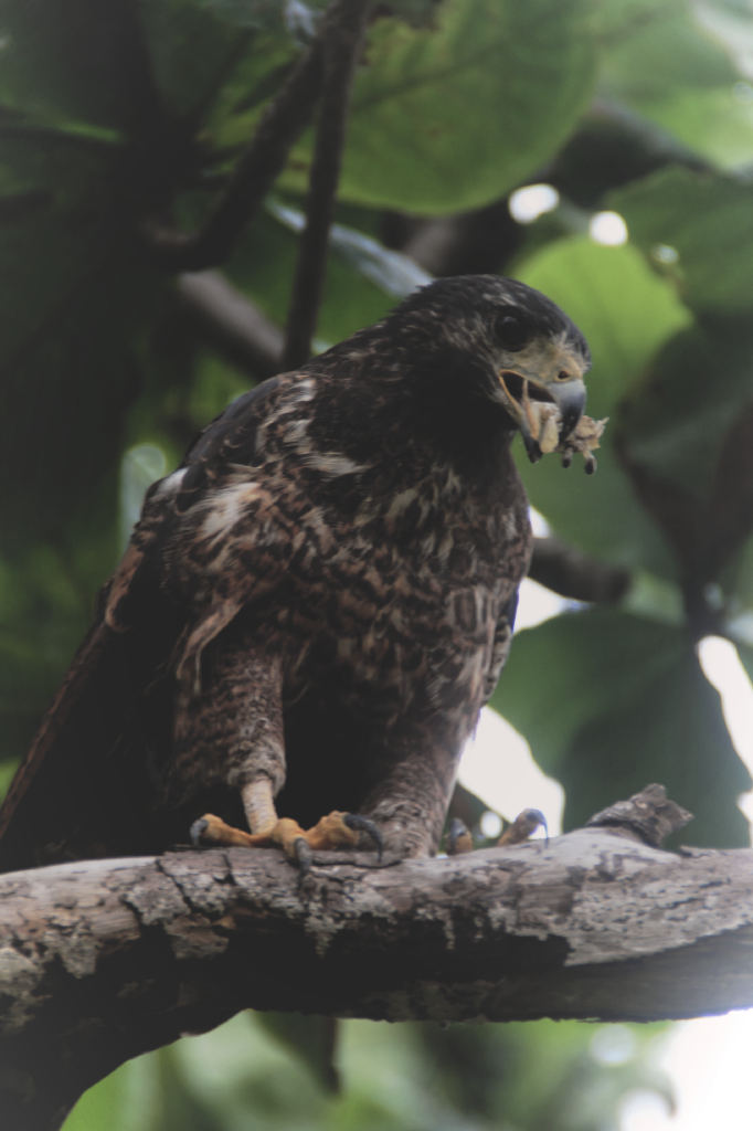

    Voici quelques photos récentes... elle sont brutes de chez brutes tout juste sorties de la carte mémoire... je vous laisse juges mais c'est ce que j arrive a sortir de potable avec mon matos actuel...
    200mm 1600iso f6.3 1/200
    IMG_6345 par alex.leroum, sur Flickr
    400mm 1600iso f9 1/500
    IMG_6120 par alex.leroum, sur Flickr
    IMG_6136 par alex.leroum, sur Flickr

    Tes photos ne sont effectivement pas fantastiques, mais tu es aux limites de ton matériel: 1600 iso sur un 400D, c'était déjà trop pour le 1D MkII alors c'est logique! Pareil pour tes objectifs, pas franchement les plus adaptés à un capteur numérique de qualité.

    Le 400D est loin de ses limites... De aussi hauts ISO ne doivent pas aider et bruitent beaucoup tes photos...

    • EXIF: Canon ( EOS 400D DIGITAL) | 200mm | 1/25s | f/6.3 | ISO 400
    Biensûr, à retirer sur simple demande.

    C est sur que c est mieux comme ca ... mais la tu passe par un traitement par logiciel... et vus les exif que tu donne il est impossible pour moi de les appliquer lors de la prise de vue... la photo aurai sans doute été floue... enfin c est ce que je pense...

    Les EXIF indiquent 400 ISO et 1/25.
    A 200mm, ta vitesse théorique devrait tourner aux alentours de 1/320s minimum or tu es visiblement à 1/25s. A moins d'être posé correctement sur un trépied il est mission impossible d'éviter un flou de bouger dans ses conditions.
    Tu as ensuite un vilain voile blanc, est-ce que tes objectifs sont bien propres ? ton capteur aussi ?
    Tes objectifs ne sont pas non plus les meilleurs en terme de piqué et de qualité.
    Une chose est sure, le 400D doit sortir des choses bien meilleur que ça.

    Je pense que je dois avoir un souci.... car c est de pire en pire... les objectifs ou l appareil ne doivent pas suporter la guyane.... pourtant j en prends soin ... ils dorment sous la clim et j essaye de les proteger... mais je pense qu il y as aussi ca... j ai jamais sorti des photos aussi pourries....
