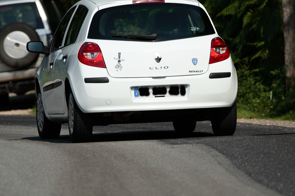

    Avec les réglages par défauts j'arrive à ça j'ai pris "la pire photo" en terme de netteté sur 3 séries faite entre midi et deux
    • EXIF: Canon ( EOS-1D Mark III) | 400mm | 1/800s | f/8 | ISO 500

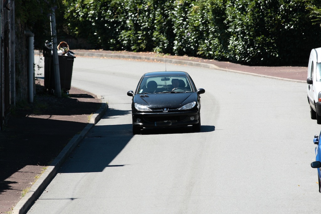

    Voilà en me mettant au bord de la route ce que j'obtiens c'est mieux tu en pense quoi ? (meme si il y a encore du boulot)
    Ya plus qu'a changer les heures de prise de vue
    • EXIF: Canon ( EOS-1D Mark III) | 400mm | 1/1600s | f/5.6 | ISO 400

    Plusieurs conseils en regardant cette photo, mais cela à plus avoir avec les réglages d'expo que celles de l'AF :
    - en sport le mode M est souvent intéressant, ici c'est le cas : grand beau temps sur ces prises de vue = peu d'évolution de l'exposition. Le mode M s'impose donc naturellement. Car ici l'expo est de +1/3 mais si une voiture noir se serait pointé, cela aurait du être probablement du -2/3 voir plus. Il est donc difficile de stabiliser une expo lorsque le mode de mesure évolue avec la gamme tonale de la voiture et de la proportion qu'elle occupe dans le viseur, car évidemment plus elle se rapprochera plus cette couleur sera importante en proportion. Cela fait donc évoluer les paramètres et lors d'une série aucune n'aurait la même exposition alors que la voiture pourrait être identiquement éclairé sur l'ensemble du trajet.
    - attendre qu'elle soit plus proche : cela permet d'augmenter le bokeh et ainsi effacer le fond disgracieux et on peut même fermer un peu le diaph pour une pdc plus importante et une netteté accrue. Cela permettra aussi à AF de ne plus se tromper, l'ensemble des collimateurs choisis seront sur le sujet et la précision n'en sera que meilleure.
    - Dans l'idéal le mieux est d'avoir la lumière dans ton dos, ce qui éclaire l'intérieur de l'habitacle, on peut donc mieux voir le pilote (s'il s'agissait d'une course / rallye) et si on choisi en plus le matin / soir cela évite qu'il soit donc trop violent
    Pour cette photo on peut parfaitement utiliser l'extension gauche droite. Cela doit suffire, même le collimateur simple passerait probablement mais peut rencontrer une zone brillante ou unie, l'extension est donc préférable.
    Voilà donc ce que je peux en dire pour l'instant

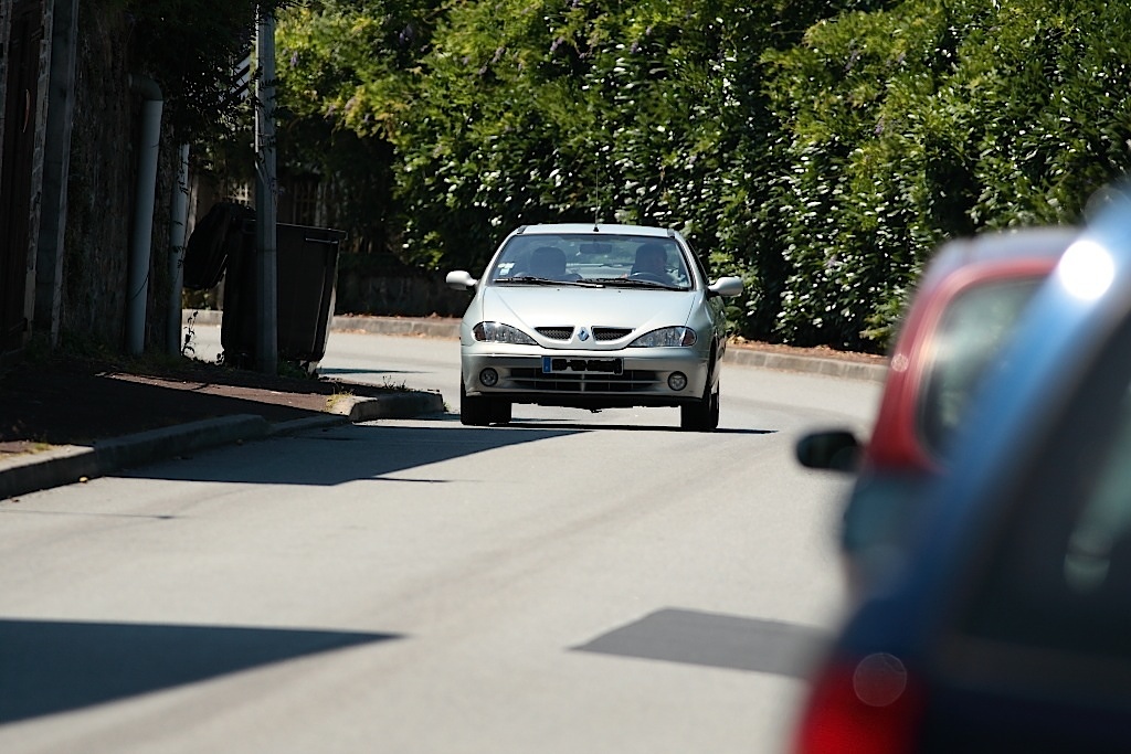

    Voici la bonne photo deux exemples en rafale collimateurs gauche et droite sélectionnés
    Merci d'avance pour ton avis

    Sans être d'une transcendante netteté, cela reste parfaitement correcte vu les conditions et distance ...

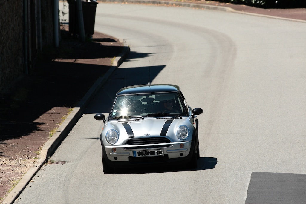

    Je viens de refaire quelques tentatives ce matin avant de partir au boulot
    Voici donc un exemple 'l'un des moins pire sur une dizaine d'images" faut vraiment que je me mette au ras du sol (mais ce matin manque de temps) et j'ai vraiment du mal à visé la calandre (trop de café)
    je te laisse le lien pour avoir ton avis j'ai pris la voiture de plus prêt cette fois...

    C'est évidemment plus net, a noter que plus on attend la voiture proche plus on peut se permettre de fermer le diaph, à F7.1/F8 par exemple, car les distances proches font que la pdc se raccourci considérablement permettant d'obtenir une plus grande netteté en fermant plus.
    Les grandes ouvertures s'utilisent de loin, de près on peut se permettre de fermer plus pour assurer une couverture PDC suffisante
    Ici on est certes limite en cadrage, un poil serré. Dans l'idéal en étant à raz de la route cela permet à la voiture de prendre moins de place qu'ici et de la faire rentrer pour cette même distance. cela permet également d'obtenir un flou d'arrière plan bien meilleur

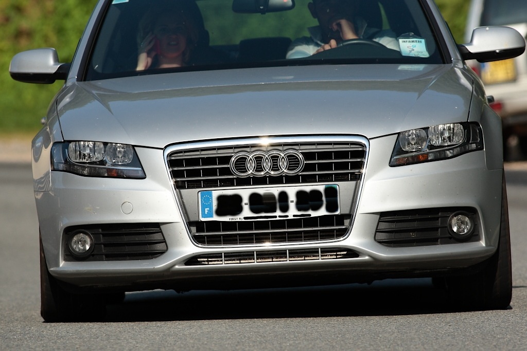

    En voici une en lien direct, le cadrage est pas bon, car trop serré, mais bon l'idée première été la mise au point
    Voici donc un exemple même si la lumière est un peu dure encore surtout sur une carrosserie blanche
    • EXIF: Canon ( EOS-1D Mark III) | 400mm | 1/3200s | f/5.6 | ISO 400

    Personnellement je dirais qu'elles sont bien plus nettes et que la voiture ressort évidement mieux puisque le bokeh est accentué par la position basse et par une prise de vue plus proche ...
    En gros c'est mieux pour moi

    Je te demande ça car j'ai quelques exemples comme la clio (bon la peinture blanche aide pas) ou j'ai l'impression que la netteté est tout de suite "moins bonne" ?
    Pour les sujets proche si j'ai bien retenu "tes leçons" ont peut fermé à F7,1 ou 8 par contre si sujet plus loin F5,6 c'est bien ça ?
  35. #35
    mars 2005
    Corbeil-Essonnes (91)
    15 892
    R3 et 1DX Mark III
    De 16mm à 600mm
    Tu pense que je peu avoir mieux encore en améliorant quelques réglages bien précis ?
    Comme je disais la "brillance" voir "l'éblouissement" par excès de "brillance" fait partie des éléments perturbateurs, de plus la clio est prise à F5.6, donc il ne faut pas non plus psychoter ... la netteté est bonne, et lorsqu'elle l'est moins elle reste correcte et parfaitement exploitable. En photo "mouvement" le 100% n'existe pas dans tous les cas, il faut donc accepter que certaines photos soient top, d'autres légèrement moins top, mais après un post traitement adapté on obtient un résultat probant et c'est bien là le principal
    Oui sujet proche (F7.1/F8 voir F9 inutile de pousser au dessus) pour sujet lointain et/ou fond assez proche du sujet F5.6 ...
