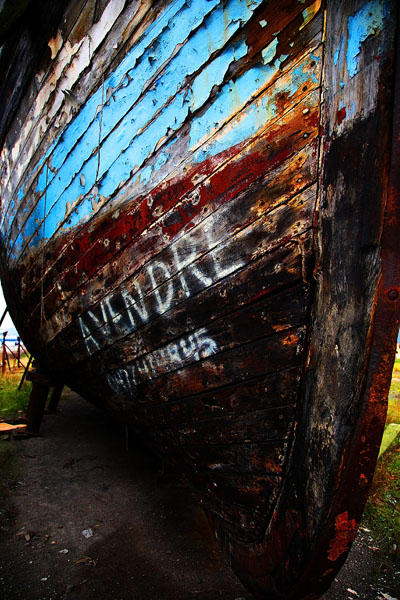

    J'ai dernièrement commandé des tirages 30x45 sur photoweb.
    Je travaille avec un écran calibré, sous photoshop. A la fin j'ai converti mes images en profil icc photoweb (avec compensation du point noir et tout le toutim...).
    J'ai reçu des tirages extrèmement assombris.
    Voici ce que j'ai envoyé (avant conversion profil):
    • EXIF: Canon ( EOS 5D) | 24mm | 1/40s | f/4.5 | ISO 400

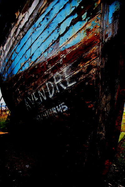

    Voici, en gros, à quoi ressemble ce que j'ai reçu (reconstitution) sous photoshop (soit une luminosité à -50):
    Bien sur je vais me faire rembourser mais je me demande aussi si je n'ai pas commis une erreur. Ce serait idiot de recommencer deux fois la même chose...

    Merci de vos réponses.
    Coté calibration, oui l'écran est calibré. Si vous voulez, vous pouvez jeter un oeil aux photos que j'ai précédemment postées. Sont elles toutes trop sombres ? Moi je ne le pense pas, mais peut-être que chez vous cela s'affiche différemment. En fait, entre l'affichage sur mon portable (non calibré) et mon fixe calibré, il y a des différences, mais pas à ce niveau là.
    Pour la préparation de photos, il me semble avoir suivi les indications des divers tutoriels, qui disent tous en gros la même chose, preuve qu'ils sont dans le bon :-)
    En gros, une fois que l'image me plait, je la converti en profil photoweb, colorimétrie relative, compensation du point noir et je l'envoi ainsi...
    Je me demandais si il était possible que le défaut vienne de photoweb ou si il fallait absolument que je recherche chez moi.
