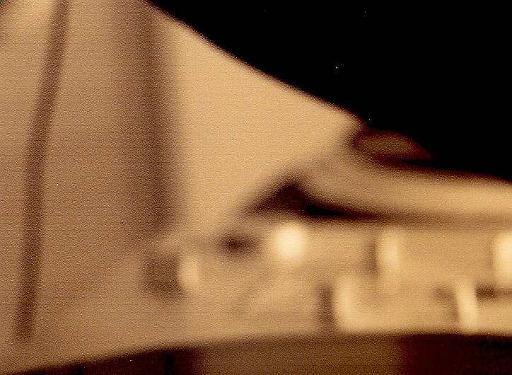

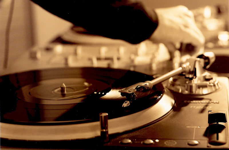

    Je me suis acheter récemment une canon IP6700D qui me satisfait tout à fait. J'ai déjà imprimé une 30aine de pages A4 avec une excellente qualité mais derniérement toutes mes sortie ont un gros défaut ! L'image ne comporte aucune granulation sauf sur le coté gauche de l'image ou l'on voit tout les points d'impressions (comme si il n'y avait pas asser d'encre à cet endroit) et des lignes sur toute cette surface). Ce qui est étrange c'est que cela se produit toujours sur le même coté mais pas avec la même intensité, le phénomène est variable.
    J'ai donc essayer tous ce qui m'etait possible (nettoyage en profondeur, alignement etc ...) mais rien n'y fait.
    Donc je suis un peu perdu et j'aimerai avoir votre avis sur ce problème.
    La deuxième image est un crop de la première à gauche, sur la partie ou l'on voit ces lignes, le reste de l'image est très propre.

    C'est de toute évidence un défaut d'alignement des têtes. Lancer la procédure ad hoc dans le driver Canon et tout devrait rentrer dans l'ordre.

    si c'est un défaut d'alignement des têtes d'impressions le défaut devrait se retrouver sur toute la longueur de l'impression, non ?
    Car la le probleme n'est visible qu'a un endroit et pas sur toute le ligne, uniquement sur la surface du crop.
    Sur le reste de le photo pas de probleme.
    Est ce qu'un problème de pilote d'imprimante pourrait provoquer des défaut localisés comme celui là ?

    Le meilleur moyen de la savoir c'est de procéder à un alignement des têtes, lancer aussi une procédure de nettoyage. Si le problème persiste je ne vois pas d'autre solution que d'envisager le SAV.

    Bonsoir, alignement des têtes, sinon tête defectueuse ou cartouche HS ou petouille sur le trajet de l'impression
    tu devrais pouvoir sortir sur papier un test des buses ou têtes pour voir laquelle serait défectueuse

    C'est bien ca le probleme c'est que tout ces test et manoeuvre d'entretien ont déjà été réalisé mais sans succès .
    Et j'insiste, le plus étrange c'est le fait que ces défaut ne se produise que sur un coté de l'image et de façon aléatoire. Un problème de tête d'impression donnerai un défaut tout le long la ligne d'impression, mais comme vous pouvez le voire sur la 1ere photo ce défaut n'existe qu'a gauche !

    pas forcement,une tete peut etre faible en fin d'impression ou alors
    plus pour une pétouille, poil ,cheveu .
    un test: imprime une pleine page en demie teintes :cyan, magenta, jaune, noir tu verras

    Que donne le test des buses ? J'insiste à mon tour, si toutes les manœuvres à la portée de l'utilisateur ont été infructueuses , je ne vois d'autre solution que le SAV.
    Les pétouilles sur le trajet produisent des traces en forme de... pétouille, en aucun cas une matrice aussi régulière. Qui plus est c'est une machine neuve

    Le test des buses est ok. J'ai fait un premier nettoyage en profondeur des têtes d'impressions puis un 2e 24 heures après comme le précinise canon et toujours la même chose.
    Ce que je ne comprend pas c'est pourquoi un tirage va etre bien, celui d'après mauvais et vice versa. C'est ce coté aléatoire qui me perturbe. C'est pour ca j'imaginai une mauvaise gestion du pilote, est-ce possible comme idéé ?

    Bon j'ai suivi tous vos conseil et toute mes tentative ont échoué, j'ai donc essayé de démonter la tête d'impression et de la réinstaller, et mes 2 premier tirages sont nikel ! Ouf !
    J'éspère que c'était aussi con que ça en tout cas pour l'instant plus de souci.
