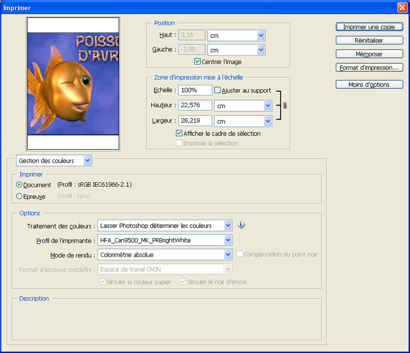

    Ben voila comment je fais avec CS2
    Et ça marche !!!!
    J'ai une Canon Pro9500, sous Win XP
