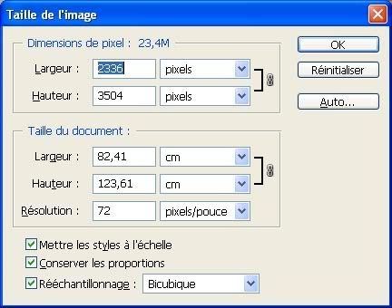

    En général je shoot en raw, puis reconverti ensuite en jpg. Une photo en jpg ouverte sous toshop me donne ceci:

    Ce qui signifie qu'il faut que je redimensionne ma photo actuelle ( 25.43cm x 16.95cm) en 15.2cm x 10.2cm (pour un 10x15) et ensuite mettre une resol a 300 pixel/pouce?
    Je suis un peu perdu avec tout ca, et ce qui me parait bizarre c'et la taille de ma photo originale, je ne vois pas ce que ca peu donner si je doit faire un agrandissement, j'ai peur de perdre en qualité.

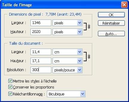

    Alors j'ai ouvert une de mes photos brute, ci dessous les infos de la taille de la photo
    Ensuite si je suis ce que me dit negtif+ je redimentionne ma photo au format 11x15 par exemple, et a 300dpi, sauf que voilà, il est impossible d'avoir ce rapport:
    C est pas si simle!!!

    tu ne peux pas faire du 11x15 avec un 30D (sauf si tu recadres) car les photos sont au format 2/3. Le 11x15 est du 4/3.
    il te faut du 10x15 par exemple. Ne façon de procéder :
    tu décoches rééchantillonage puis tu fixes la taille souhaitée de l'image
    tu coches rééchantillonnage, choisis bicubique plus net, puis fixe la résolution souhaitée. 254 est une valeur intéressante car il suffit de multiplier par 100 la taille en cm pour avoir la taille en pixels (3)
