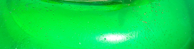

    un exemple. voici une bouée verte fluo
    dans le cas d'une impression offset par exemple (mais çà s'applique aussi à l'impression numérique et encore plus pour un papier mat), on sait d'avance que l'on aura jamais cette couleur sur le papier.
    essaie de passer cette image en CMYK dans photoshop. relative, perceptive etc…
    tu verra par toi-même que c'est impossible de conserver toutes les nuances sans retravailler la couleur avant.
    par contre, un pro arrivera à te garder une grande partie des nuances et des détails au final comme ceci par exemple :
