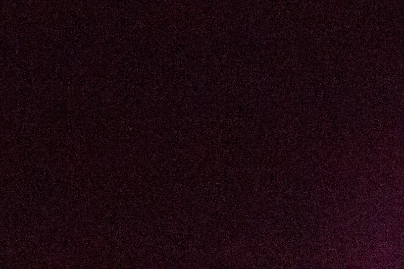

    je constate un autre problème également
    dans le coin en bas a droite de ma photo j'ai une zone plus exposé que le reste du capteur
    photo cropsé
    • EXIF: Canon ( EOS 5D Mark III) | 3.2s | ISO 12800

    et pour le problème de la sur expo sur le coins du capteur? cela vien pas de l’éclairage car je les fait la photo sans

    Citation Envoyé par jujernault Voir le message
    Le "problème" était visible aussi sur le 1D Mark IV et sur le 5D II, réellement visible que dans des images sous-ex prises dans des conditions extrêmes d'éclairage.
    Membre Avatar de Blackout
    Vétrigne (90)
    113
    J'avais le même problème avec le 1D IV aux hautes sensibilités. J'avais lu l'explication technique mais je ne parviens pas à la retrouver. Question d'échauffement local en tout cas.

    Citation Envoyé par Blackout Voir le message
    donc c'est a peu prés normal alors
    le souci c'est que quand une photo est sous expo et en post traitement on veux rehaussé les noir, ben la différence se vois
