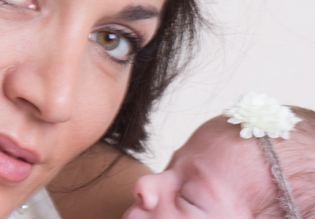

    Détail d'une photo à 100% + exif de cette photo

    Et avec la même photo avec ton 5d2 ? Il s'agit de 82mm et non 50mm.
    Sinon pour moi, vitesse d’obturation pas asser rapide. Et que le modèle a bougé.
    L'IS d'un objectif compense le mouvement du photographe et non celui du sujet.

    Plus je regarde la photo et plus j'ai l'impression de voir un flou de bougé (sensation de déplacement latéral)...

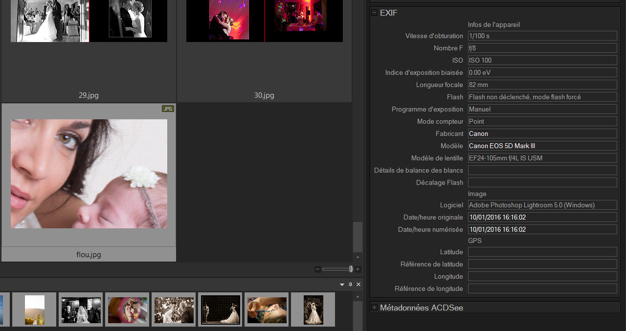

    je pense aussi a un flou de bouger latéral (le doigt de la maman a un petit halo au niveau de l'ongle) pourtant avec une vitesse de 1/100s je ne pensais pas en avoir autant de flou. C'est vrai que j'ai plus de flou avec le mk3 que le mk2 c'est peux êtres du a la sensibilité du déclencheur mais les flous sont a chaque fois en studio le reste du temps avec le flash cobra RAS et en plein jour RAS aussi.

    Une vraie photo à charger serait mieux qu'une copie d'écran.
