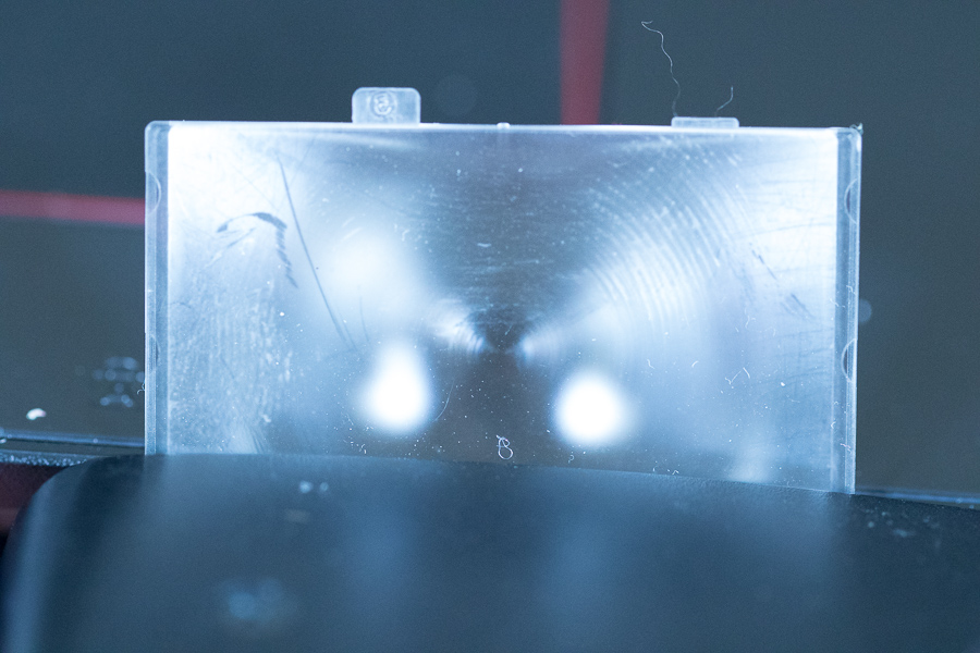

    Je viens de retrouver dans la pièce où hier j'ai fait le changement d'objectif un dépoli qui correspond à la pièce rectangulaire qui se balance à l'intérieur . Je vous mets une photo et même si elle est de piètre qualité on vois très bien qu'il y a eu une patte de cassée et que ça ne pouvait plus assurer le maintien de la pièce . Pour un appareil en bon état .......

    Une fois ton dépoli remis dans l'encadrement noir il faut remonterr ce même encadrement jusqu'à entendre un "petit clic" ?
    La l'ensemble devrait tenir

    Mais , il manque une patte .

    Contact auprès de canon : c'est le verre de visée qui est tombé et ça arrive suite à un choc sans doute pendant le transport , pourtant bien emballé . Le conseiller dit que dans la mesure où une seule patte a cassé , il est possible que ça ait tenu jusque maintenant .

    Un verre de visée cela coute 30€ et cela se change assez facilement sur un 5D , 5D2 et 6D, la seule précaution c'est de ne pas mettre ses gros doigts dessus car cela se raye facilement.
    Je ne suis pas catégorique mais il ne manque pas de "patte" sur ton dépoli (la partie à droite est normal)
    Regarde les images de dépolis sur le web tu vas voir qu'ils n'ont toujours qu'une seule patte c'est d'aiileurs par "ce petit rectangle" (coté gauche la petite partie qui dépasse) que tu dois tenir le dépoli pour faire une quelconque manipulation.
    Normalement lorsque tu changes un dépoli il est vendu avec une pince que l'on nomme "brucelle" c'est mieux que les doigts

    Si c'est bien seulement le verre de visée qui est tombé, comme cela semble être le cas, suite certainement à un petit choc, ce n'est strictement rien à changer et nul besoin de faire appel au SAV.
    On doit pouvoir encore trouver ce type d'accessoire assez facilement pour le 5D1 pour une trentaine d'Euros .

    Je n'ai jamais mentionné la suite , en fait par sécurité , je l'ai fait réparé chez Canon , en même temps il a été complètement vérifié ( certificat à l'appui ) et tout va bien .
