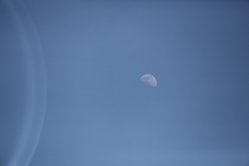

    Bonjour à tous,
    Sur mon "nouveau" MKII, j'ai cet halo sur la gauche, visible essentiellement (quasiment même) quand je photographie un ciel.
    Il est indépendant de l'optique utilisée et disparait en diaphragmant.
    Sur quelle piste, dois-je aller ???

    Avec tous les objectifs ?
    De mémoire certains Sigma pouvaient générer des problèmes lorsqu'il y a la correction des objectifs d'activée sur les boitiers. Essaye de désactiver. Si c'est toujours pareil, réinitialise l'appareil.

    Oui, ici c'est avec un 70-300 mais avec le 24-105, c'est la même chose. Je vais suivre ton idée, je n'y avais pas pensé...
    Edit : en désactivant la correction et en réinitialisant les réglages, cela ne change hélas rien. D'où viennent ces reflets sur le capteur ???

    Je ne crois pas que le 5D2 possède ce réglage.
    Voir ce que cela donne sans objectif.
    Cela ressemble plus à un probleme de capteur.

    si il est trop tard pour le rendre
    se mettre en mode nettoyage du capteur
    et regarder le capteur pour essayer de voir quelque chose
    et nettoyer le capteur avec un kit nettoyage de capteur avec une ou deux gouttes de liquide spécial (genre : vsgo kit nettoyage capteur)
    faire très attention car on risque de tout casser

    Le capteur a été nettoyé par un pro (Aquitaine Photo Réparation) à Bordeaux... Ils n'ont rien vu mais ces reflets se voient uniquement quand on vise un ciel bien lumineux.
    Peut-être leur ramener le boitier.

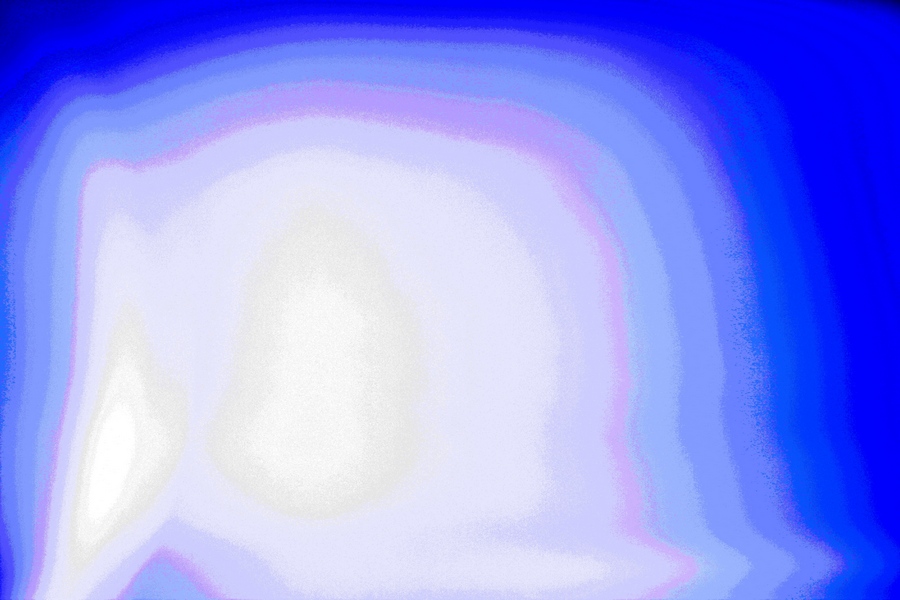

    J'ai pris une série de clichés sans objo (jamais fait, surprenant) : pas de diaphragme de disponible, on ne peut agir que sur la vitesse.
    L'image est intégralement blanche. Au 1/8000, on commence à percevoir qq chose. En triturant au maximum les courbes, cela donne ceci :
    Qu'en pensez-vous docteurs ???

    Je reviens d'Aquitaine Photo Réparation. Ils ont de suite vus le problème : lamelles défectueuses de l'obturateur.
    Le défaut se produit à vitesse rapide (et non pas à petite ouverture comme je le pensais).
    180 € et tout ira bien...
