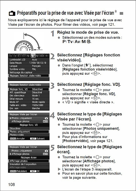

    Bonsoir, je rencontre un petit problème avec mon boitier 5D mark ii. En effet, je chercherai à mettre en marche mon écran lcd pour la prise de photo. J'ai chercher sur internet et j'ai trouver deux liens qui expliquer assez bien : Comment prendre des photos avec la fonction de Visée par l'écran (EOS 5D Mark II) ? & http://yakyakyak.fr/wp-content/uploa...ction-Menu.gif Mais le problème est.. que je n'ai pas le même menu que eux.. et je ne trouves donc pas leurs partie : 5. Positionnez la sur [Réglages fonction visée/vidéo], puis appuyez sur la touche . 6. Quand la fenêtre [Réglages fonction visée/vidéo] apparaît, réglez la sur [Réglage fonc. VD], puis appuyez sur la touche . > signifie visée directe. Moi j'ai ça dans le menu jaune: arrêt auto/rotation auto/luminosité/fichié/date/fichier/selec dossier/langue/système vidéo/communication/format/fonc perso/rénitialisé/mémo réglage appareil/netoyage capteur/firmware 1,0,1 (oui j'ai vu que il y avait des mises à jour a ce que j'ai pu comprendre, ça peut venir de cela?) Merci d'avance pour vos réponses. Laurent.

    Ouvre le manuel de ton boîtier à la page 108, tout est expliqué pour la mise en service du live view.

    Coucou, d'abord merci pour ta réponse. Mais je n'ai rien trouver à la page 108. ça parle de collimateur etc mais rien sur le live view. J'ai taper live view sur le net & je suis tomber sur une vidéo très bien expliquer mais je n'ai pas le même menu.. je vous joins par photo mon menu jaune..
    Il y a ci dessus la totalité de mon menu "jaune". Merci d'avance pour vos réponses.

    Je viens de télécharger votre manuelle ( sur le site ). Le mien n'est pas pareille il a était édité en 2006 ( contre 2008 pour le votre.. :'( )

    Avec la bonne version de manuel, à la page 108, on trouve ceci, à quoi je me référais:
