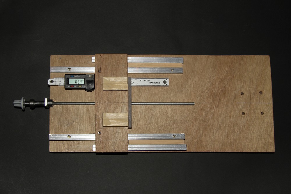

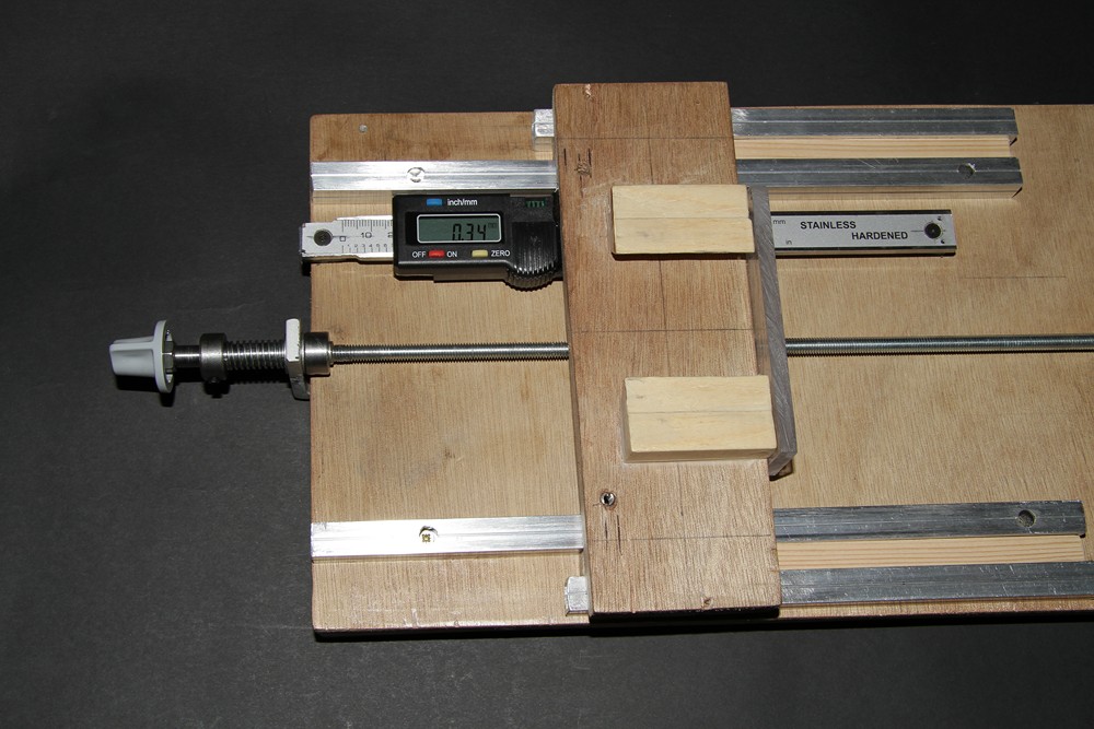

    Par défaut Mon miens
    Voici donc mon banc, simple avec un repère de mesure: un pied à coulisse adapté. Il me manque un truc pour mettre le sujet, facile à régler.
    • EXIF: Canon ( EOS 7D) | 35mm | 1/160s | f/10 | ISO 100
    • EXIF: Canon ( EOS 7D) | 33mm | 1/250s | f/10 | ISO 100
    Je pense mettre l'option "réducteur" dans quelque temps: un vieux moteur électrique ou il y a un réducteur (vis sans fin) avec un rapport 1/5 (j'en ais aussi un de 1/32) entre le rotor et l'axe de sortie. 1/5 de tour divisé par un pas de 1mm, vous calculerez. Sachant que le rotor est lui même divisé en 12 "parts"........Mais faut pas pousser mémé dans les orties
    Bref j'en suis pas encore là!!
    Pour le moment j'ai une précision d'environ 0.02 à 0.03mm, à 0.01 c'est pas facile de voir réellement l'avance.
    Je suis dispo si vous avez des questions.
    Bruno.

    Bonjour à tous et bravo pour vos bricolages, question stupide (désolé) ou trouve t on à acheter ce sacré palmer ????
    de plus sur la dernier photo il y a un petit appareil à écran digital..; Quoi est ce ???
    C'est un pied à coulisse électronique, l'embout du pied est modifié (le bec de mesure est coupé), mais comme dis Gérard, dans le cas d'un micromètre/palmer, pas besoin de cadran, la mesure ce fait en direct sur le barillet.
    Avec l'écran, je contrôlait l'avance du charriot à chaque image.
    A bientôt avec de belles images!!
