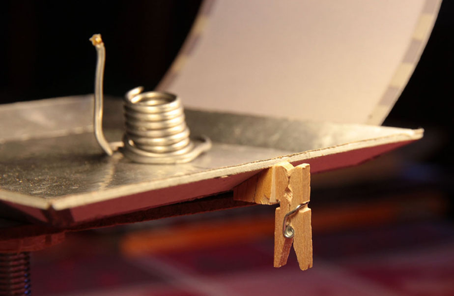

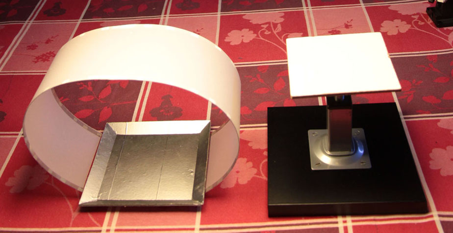

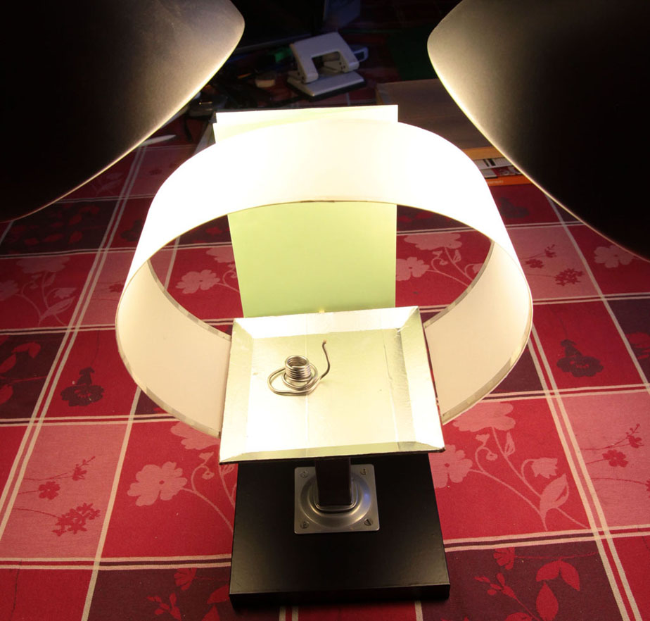

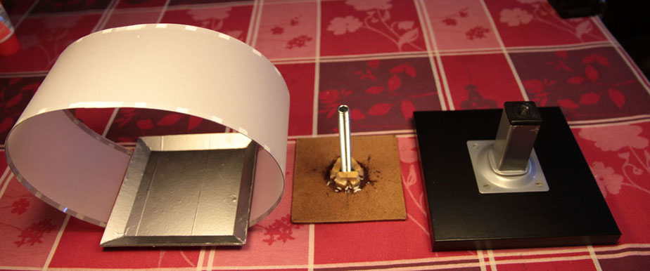

    MATERIEL:
    - Un morceau d'agglo 150 x 150 x 17.
    - Un pied de table, dans les magasins de bricolage pour +/- 2 € (raccourci de 25 mm).
    Le pas de vis en plastique est serré, donc pas de jeu.
    - Une plaque 100 x 10 x 3.
    - Un boulon de 60/80 mm pour ajuster la hauteur, collé à l'epoxy avec des cales en bois sous la plaque 100 x 100.
    - Un plateau "en cuvette" recouvert d'une feuille d'aluminium alimentaire collée au double face.

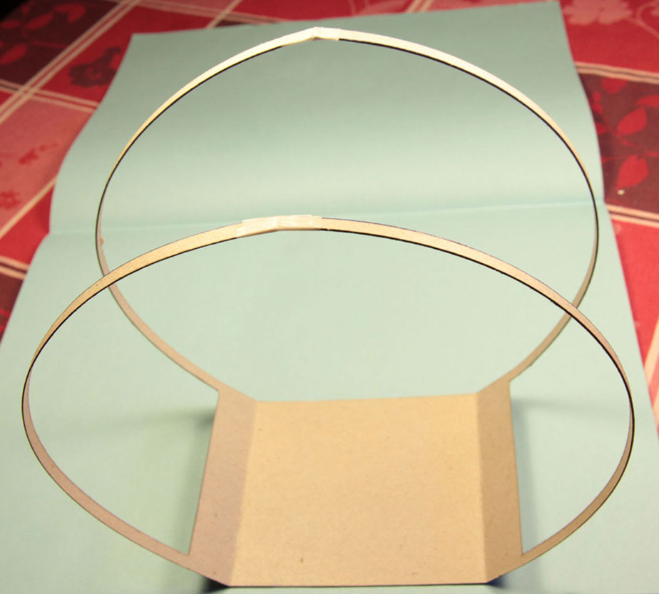

    - Un arceau en Rhodoïd collé au double face sous le plateau 100 x 100. (En carton sur la photo pour que çà soit plus visible)
    - Du calque collé sur l'arceau avec des pastilles de double face.
    - Une mini pince pour tenir le fond couleur.
    A part le pied de table, tout le reste c'est de la récup.

    Belle réalisation !!!
    Je n'y vois qu'un défaut : le jeux qu'aura systématiquement la tige fileté dans son écrou et qui donnera beaucoup d'instabilité.
    Steph.
    août 2011
    Desmont - Loiret - 45
    135
    EOS 550d
    EF-S 15-85 mm f/3,5-5,6 IS USM & EFS 100 f/2,8 USM Macro
    Merci, sympa.
    Non non, il n'y a aucun jeu dans la tige filetée.
    Le pas de vis du pied est en plastique et il faut visser "en force" car c'est un peu étroit, donc du coup pas de jeu.
    En plus le pas de vis en plastique est assez long => +/- 15 mm.
    Philippe
    septembre 2010
    Nîmes
    2 062
    Alors tout va bien !
