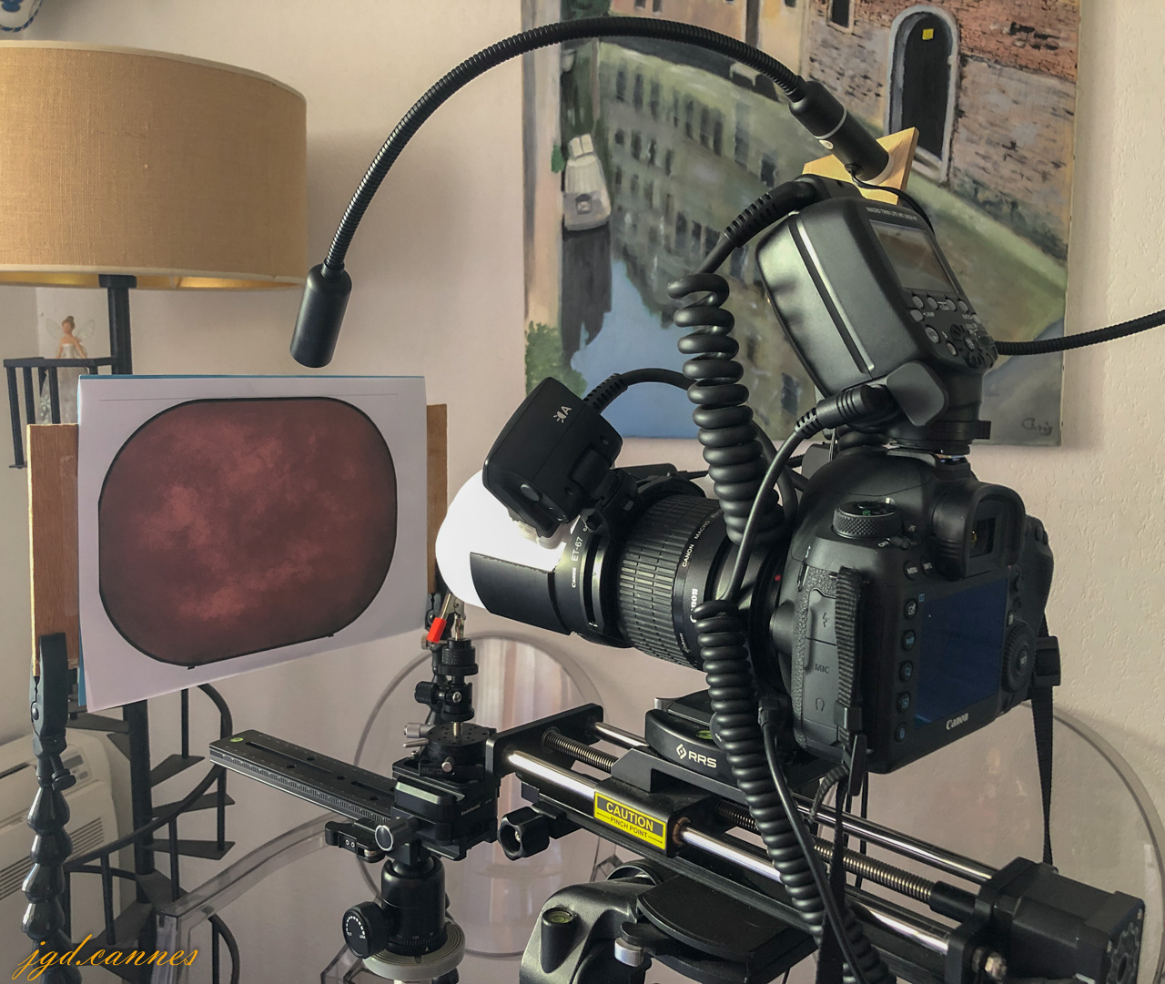

    j'avais un gros problème avec mon ban de focus stacking
    pour être plus précis avec le bricolage pour atténuer et diluer le coup de flash
    en effet j'ai un petit cache qui va très bien sur le mp e 65 mais qui ne peut pas être monté sur le 100 macro quand les modèles sont plus grand que 1X
    sans atténuateur (une simple feuille de papier blanc) il y a trop de reflets
    avant
    [IMG]
    • EXIF: Canon ( EOS 5D Mark IV) | ef 100 f2.8 macro is | 100mm | 1/10s | f/2.8 | ISO 100
    [/IMG]
    apres
    [IMG]
    • EXIF: Canon ( EOS 5D Mark IV) | ef 100 f2.8 macro is | 100mm | 1/90s | f/2.8 | ISO 100
    [/IMG]
    le bricolage a partir d'un pare soleil canon et67
    http://jgd.cannes.free.fr/2021-eos/IMG_3972~photo.jpg
    http://jgd.cannes.free.fr/2021-eos/IMG_3976~photo.jpg
    http://jgd.cannes.free.fr/2021-eos/IMG_3977~photo.jpg

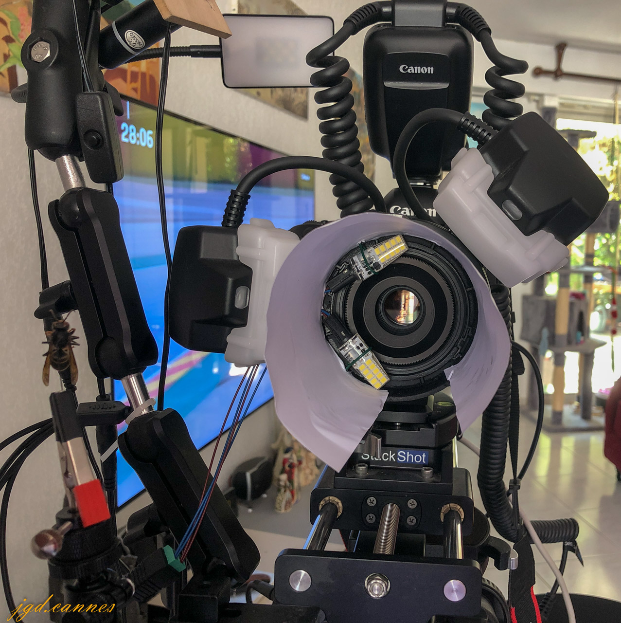

    nouvelle amélioration
    j'ai fait 2 pare soleil un pour le 100 macro (plus long)
    l'autre plus court et échancré pour le mp e 65 (échancré pour le passage du faisceau du flash a 5X)
    et enfin j'ai coince 2 ampoules G4 au fond du pare soleil ca facilite grandement la mise au point
    après quelques tâtonnement j'ai mis des led blanc froid 6000°K (comme le flash)
    et cerise sur le ban de stacking pour les sujets mats pas besoin d'utiliser le flash

    voila la dernière version de mon ban avec led g4 lumière froide 6000°K
    [IMG]
    • EXIF: Apple (iPhone X) | 4mm | 1/15s | f/1.8 | ISO 50
    [/IMG]
    [IMG]
    • EXIF: Apple (iPhone X) | 4mm | 1/15s | f/1.8 | ISO 64
    [/IMG]
    au départ les lampes spots servaient a faire la mise au point
    mais maintenant avec le pare soleil il n'y a plus de place pour laisser passer la lumière
    d'où l'utilisation des G4 a l'intérieur du pare soleil
    les spots servent maintenant a éclairer le fond

    c'est un montage qui peut être range rapidement dans une cantine et qui a été perfectionne au fur et a mesure
    le support du spécimen a lui été considérablement simplifie (j'utilise la plaque tournante parce que je la possède mais ce n'est pas indispensable)
    en fait il suffit : d'un trépied réglable en hauteur , d'une mini rotule et d'une pince crocodile
    la plaque arca swiss de 20 cm est utile pour ne pas avoir a déplacer les trépieds entre le 65 et le 100
