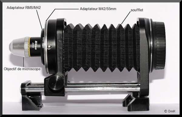

    Cette technique est un peu du bricolage, donc il existe autan de montage possible qu'il existe de photographe qui utilise cette technique ^^. Je vous propose mon montage, mais c'est juste un parmi tend d'autres .
    Le matériel nécessaire :

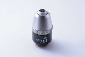

    • un objectif de microscope. Bien souvent un X10 est largement suffisant. Il est important d'en prendre un qui est achromatique ou mieux apochromatique et de marque (Olympus, Nikon, Zeiss etc ...). On en trouve sur XXXXXXXXXXXXXXXX pour une centaine d'euros en occaz. Photos de l'objectif que j'utilise le Nikon BD plan x10 achromatique :

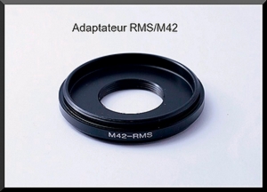

    • un premier adaptateur : RMS/M42. Ce premier adaptateur va dépendre du diamètre de l'objectif de microscope, qui est bien souvent du RMS ou du DIN. Bien souvent ce sont des adaptateurs RMS/DIN --> M42. On en trouve pour une 15ène d'euros sur XXXXXXXXXXXXXXX. Photo de l'adaptateur RMS/M42 que j'utilise :

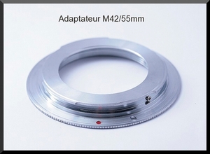

    • un deuxième adaptateur : M42/55mm. Ce deuxième adaptateur va permettre de monter le premier adaptateur sur l'APN. On en trouve également pour une dizaine d'euros sur XXXXXXXXXXXXXXXX. Photo de l'adaptateur M42/55mm que j'utilise :
    • Un soufflet qui va nous permettre de faire varier le tirage et donc le rapport d'agrandissement. Il n'est pas nécessaire d'en prendre un de marque, un premier pris à 50€ fera largement l'affaire. Photo de l'ensemble monté sur le soufflet :
    Enfin je vous propose une photo de l'ensemble du montage (sans le diffuseur) pour montrer à quoi ça peut bien ressembler concrètement :

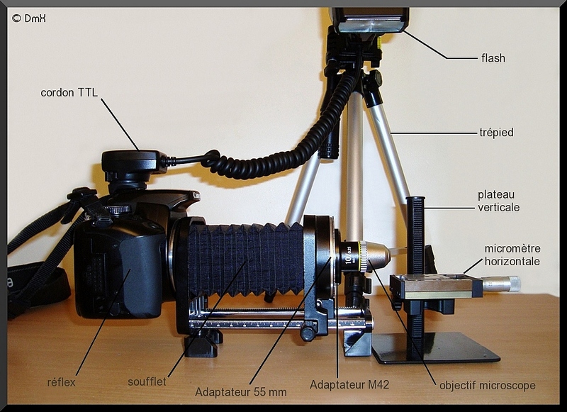

    Le flash est-il obligatoire, ou la pose longue est envisageable ?
    Comment règle tu ta map, doit pas y avoir beaucoup de lumière pour ça, surtout en LiveView ?

    Le flash n'est pas obligatoire, mais je ne sais pas pourquoi tous ceux qui pratiquent cette technique utilisent bien souvent un flash (peut-être pour gagner du temps).
    Avec mon vieux 400D je n'ai même pas de liveview ^^, donc je suis obligé de ma casser le coup pendant de longues minutes pour trouver la bonne MAP ^^. L'ouverture de l'objectif étant très grande, généralement la lumière de la pièce suffit pour avoir un aperçu (un peu sombre, voir même très sombre) du sujet.

    -est ce que les pas-de-vis des objectifs microscopes sont tous de meme diametre? (pour l'adaptateur RMS/M42)

    -ton plateau vertical,tu l'as acheter comme ça ou tu la fait maison?

    pour le plateau de DmX je me permet de répondre ! acheté tout fais sur un site d'enchére et d'après ces dires manque un peut de stabilité mais si mes souvenirs sont bon moins de 10€
    Non, raison pour laquelle il faut faire attention. Pour utiliser un adaptateur RMS/M42, il faut utiliser des objectifs dont le diamètre est clairement précisé de type RMS ou DIN. En cas de doute, il vaut mieux demander confirmation au vendeur. Néanmoins le diamètre RMS/DIN, est le diamètre "classique" pour les objectifs de microscope.
    Non je l'ai "fait maison" : j'ai collé une platine micrométrique acheté sur ebay sur une potence verticale (également achetée sur ebay).
    j'ai trouvé sa comme plateau : Velbon Rail Macro Super Mag Slider
    pouvez vous me dire ce que vous en penser?
    La plateau utilisé dépend en grand partie du grossissement utilisé. Je pense que ce genre de rail convient pour des faibles grossissement (1:1 à 5:1), mais que au-delà il est préférable d'utilisée des rails micrométriques (pour avoir une précision au 0,01mm près).
