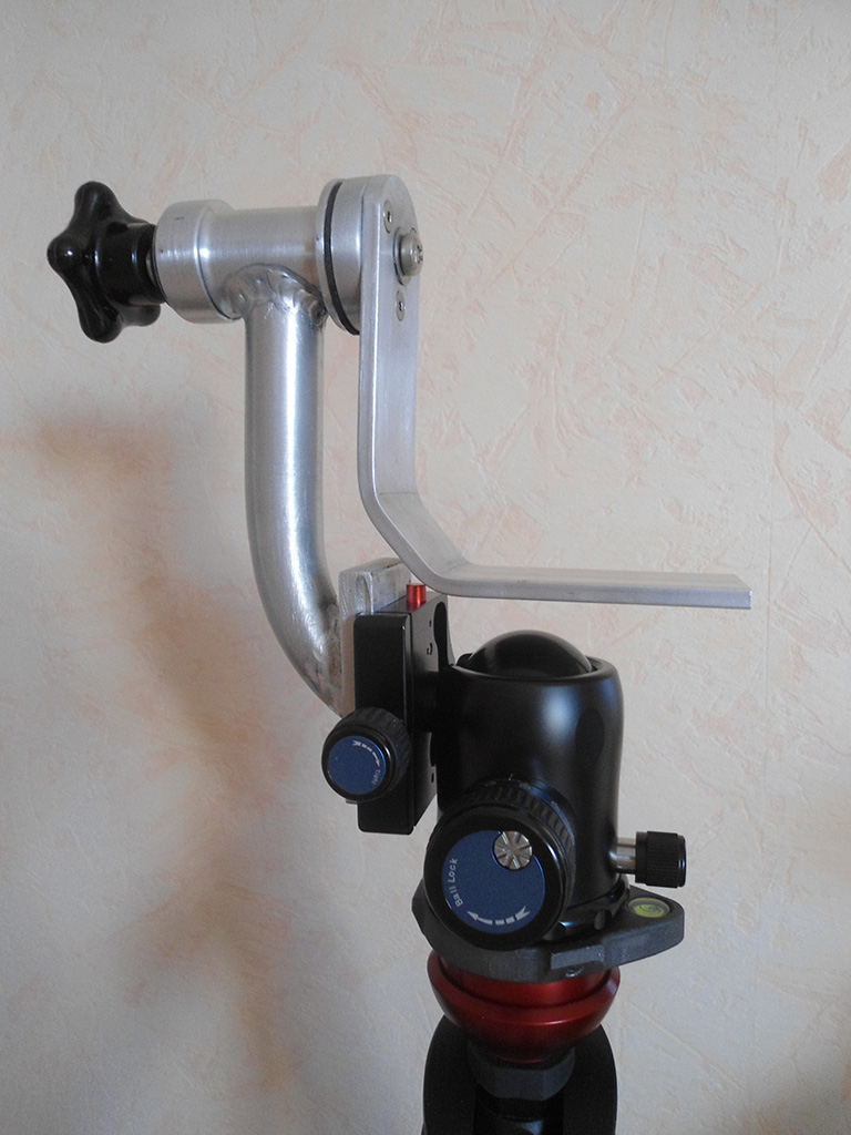

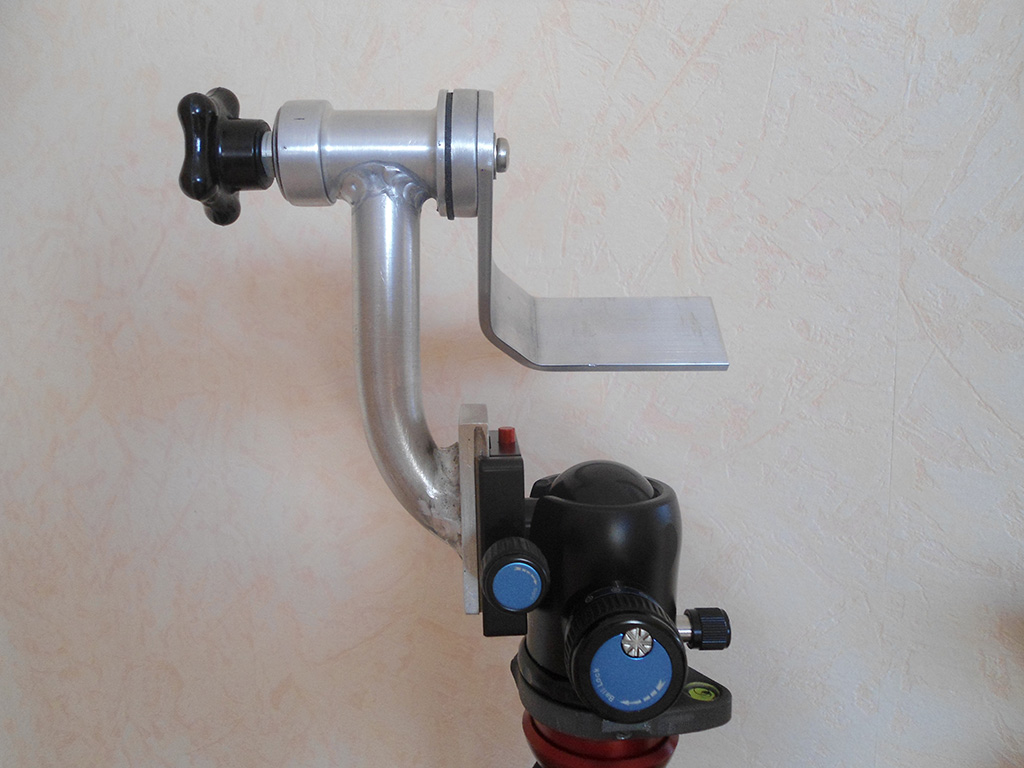

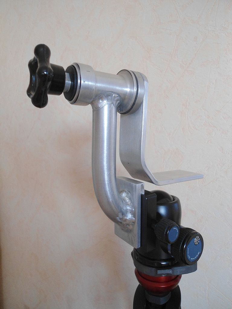

    présentation de ma tête pendulaire fabrication maison, malgre le peu de renseignements
    obtenus sur le site; heureusement que les "Jaunes" utilisent des tetes pendulaires pour
    leurs gros objectifs
    Recyclage d'un ancien vvt
    utilisation du moyeu arrière et du guidon.
    en attente du plateau rapide et de la mise en peinture.

    tu nous fais un résumé pas a pas de la conception ?
    J'ai regardé passé un temps pour en faire une, mais si c'est pour faire une tête pendulaire de 4 ou 5kg .... pas la peine, mais la tienne a l'air légère !

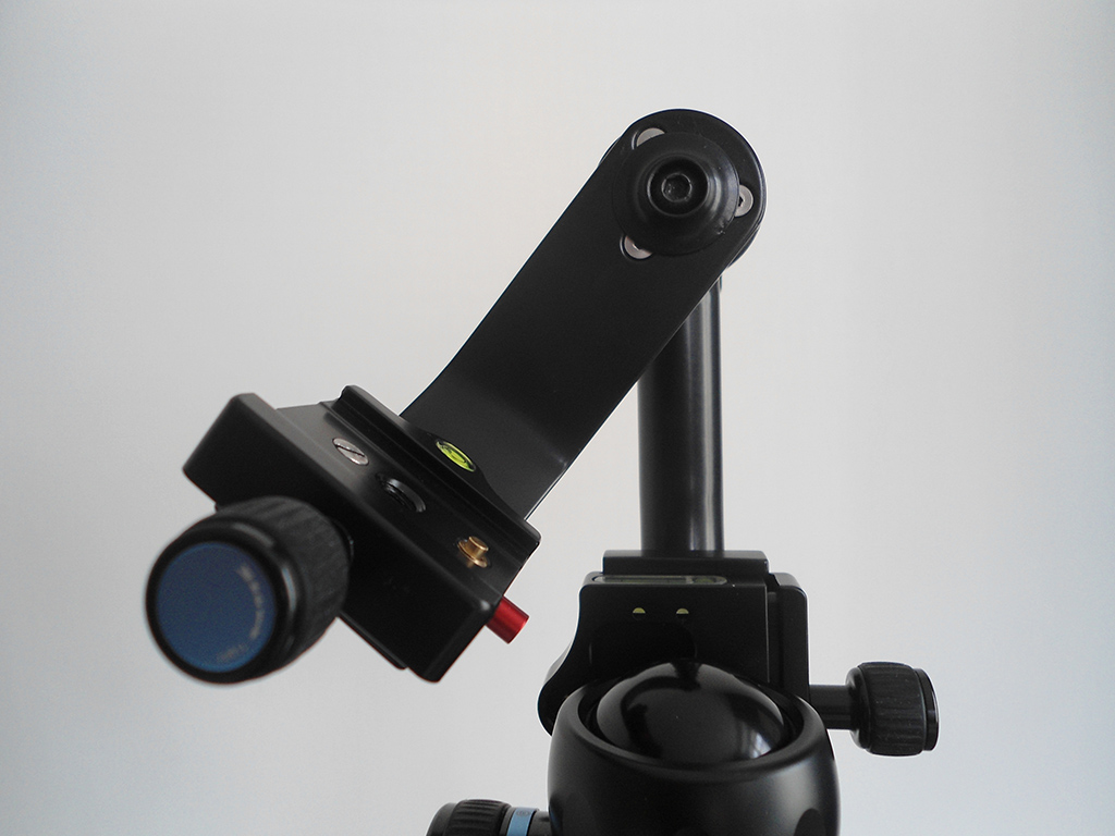

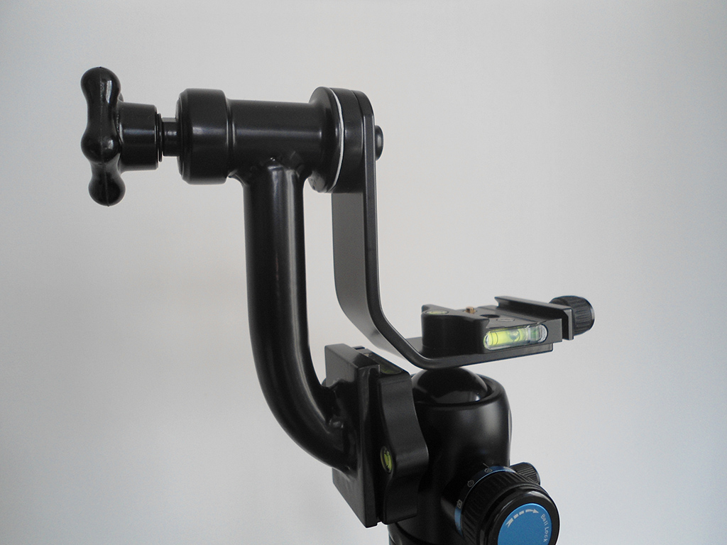

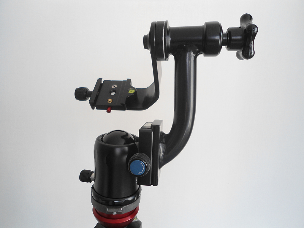

    pour la fabrication
    il s'agit de recyclage d'un ancien VVT ( moyeu arrière et une partie du guidon pour le support)

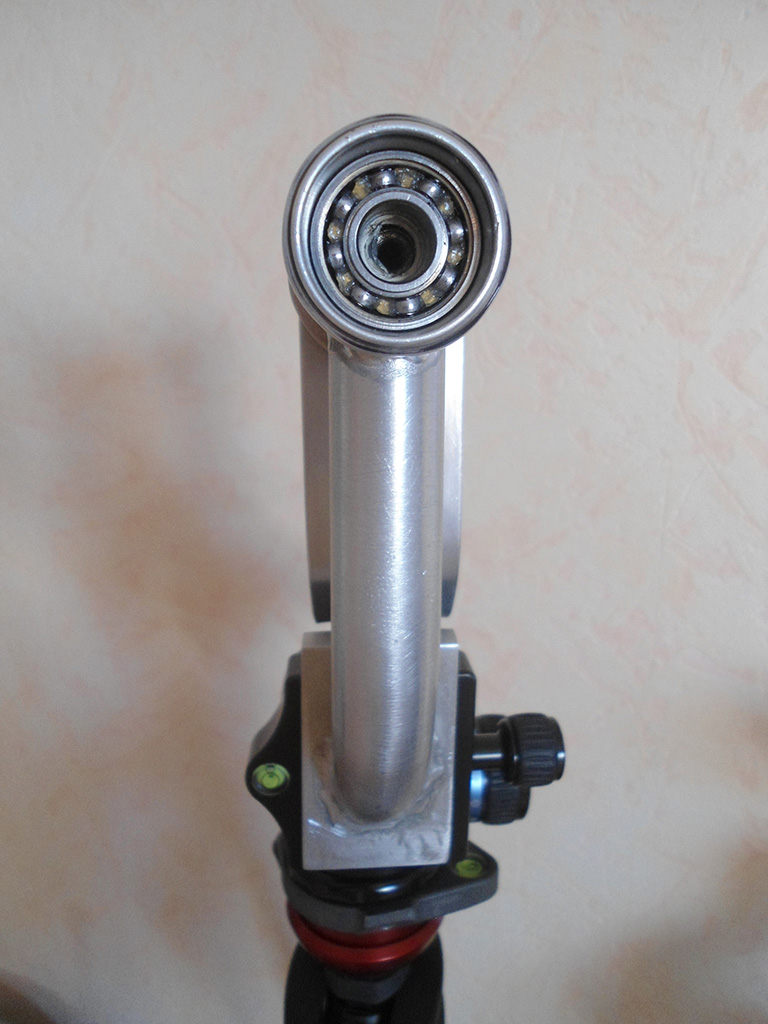

    2 roulements a billes, l'axe creux du moyeu , un bouchon en caoutchouc pour montage d’abat jour,
    et de la bonne volonté d’artisans pour les soudures et peinture.
    un support et plateau rapide.
    + beaucoup de temps pour le limage et assemblage des pièces.
    vous pouvez me contacter en MP pour plus de renseignements.

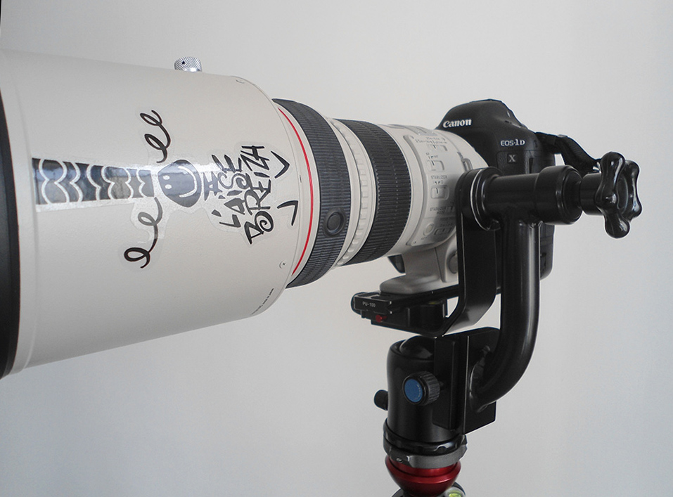

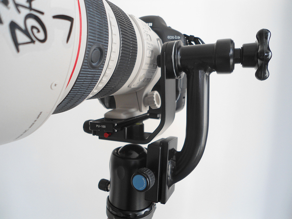

    voici la tète finie et avec le 300 que du bonheur de fluidité
    poids 525 gr

    félicitations pour cette réalisation d'un coût de revient bien inférieur à une Wimberley.
    Du beau travail et merci aussi pour le partage

    1dX 300mm et chipoter pour une wimberley ou autre....a moins de se faire plaisir. Mais bravo pour le brico. Perso j'ai le manfrotto qui me parait hyper adapte et plus equilibre pour mes 1DMIV et 7dmii avec 200x400 (pied feysol)

    Chapeau bas Monsieur jf54 !
    et bravo aussi pour le poids final, la peinture pro ..

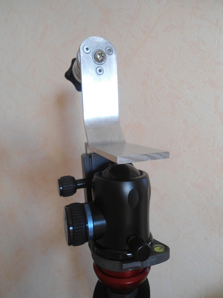

    Une patte en plat coudée pour supporter le boitier et le télé, c'est à coup sur un système souple qui vibre.
    J’espère être dans l'erreur, mais j'ai un vrai doute.
    A part cela beau travail.

    Citation Envoyé par geo18 Voir le message
    effectivement il peut y avoir qques vibrations, mais il faut aussi supprimer le pied...
    variante voir
    - la tête Jobu à 500 €
    - la tête Benro à 350 €
    - et aussi la tête wimberley à 670 € le même montage.
    le but du jeu d'une tête pendulaire est le centre de gravité de l'ensemble boitier/ objo
    quand on n'a pas essayé, on peut difficilement comprendre à quel point c'est fluide ! une fois réglé, l'objectif tient en place tout seul

    bonjour JF54,
    Je veux simplement dire, et c'est un choix perso, que se lancer dans la fab du pendulaire quand on allie le coût des composants et du temps passé, est plutôt une passion de bricoleur que je respecte d'autant que votre réalisation est superbe , en regard du prix de certains pendulaires. j'ai payé mon Manfrotto 190€00, il est parfait et encaisse sans vibrations le 1D et le 200X400 qui ne sont pas légers, son seul inconvénient est le poids (plus lourd que les 1kg040 du trépied Feyssol)
    Pour aller dans votre sens au niveau vibrations, c'est le pied qui est primordial en général on bloque boitier et pendulaire de la main. Pour terminer un ami qui était en Gitzo , a pour question de poids, investi dans un trépied Feyssol (JAMA ou Ca....),comme le mien et un pendulaire carbone Sirui (400€ Digit Photo) il est aux anges,son 800mm ne bouge pas d'un poil et trouve l'assise supérieure à Gitzo J'ai essayé ce pendulaire(clône Wimberley) ultra léger et rigide et vais le commander en réutilisant la manfrotto sur son ancien trépied
