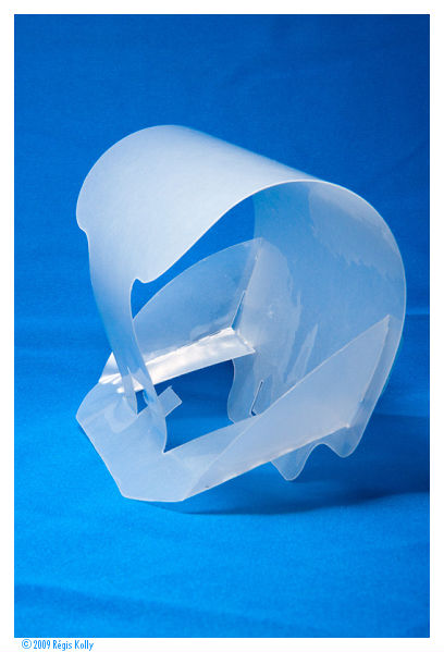

    Lorsque j’ai essayé la première fois le flash intégré de mon 40D, j’ai été très déçu de l’effet « fromage blanc » et en plus, on voyait nettement l’ombre de mon objectif.
    Je n’avais pas les moyens à l’époque de m’acheter un flash avec une tête orientable alors j’ai fabriqué un diffuseur sur mesure pour mon boîtier (je pense tous les EOS avec flash). Il se fixe dans la griffe porte flash :
    C’est un fichier pdf à télécharger ICI. Il suffit de l’imprimer (en conservant l’échelle) et de faire le découpage dans du calque ou du papier à l’aide d’un cutter. Le diffuseur ainsi obtenu permet d’orienter une partie de la lumière vers le plafond mais surtout, il augmente nettement sa surface ce qui a pour effet de l’adoucir.
    Voila, je pensais avoir perdu ce fichier mais je viens de le retrouver alors je le partage.
    J’espère qu’il vous dépannera le temps d’acquérir un vrai flash.

    Excellent , merci, je vais essayer sur mon 450D
    Tu as utilisé quelle matière ?

    Citation Envoyé par lexo Voir le message
    Salut,
    J’ai essayé plusieurs matières mais ce qui fonctionne le mieux c'est le papier ou le calque. Les exemples sur les photos sont du papier et du calque plastifiés pour solidifier le système.
    Après, il faut faire des essais et jouer sur la correction d’exposition du flash.
    Tiens-moi au courant et dis-moi si tu penses que ça améliore le résultat.
    Bon découpage ! Régis.

    Citation Envoyé par regkolly Voir le message
    Salut,
    merci de l'idée et du patron.
    quand tu dis calque plastifié, ça se trouve où ? je ne vois pas ce que ça peut être, ou bien as tu une methode pour plastifier ?
    merci de ton obligeance

    Citation Envoyé par bracket Voir le message
    Oui, il faut utiliser une machine qui permet de plastifier les documents. Cela permet de solidifier le diffuseur mais ça fonctionne mieux sans .

    Pour apporter une autre idée d'approche, je vous livre mon DIY à moi.
    Bon Ok beaucoup moins techno et moins joli, mais très simple et efficace !
    J'utilise une bouteille de soupline blanc mi-translucide/mi-opaque, et j'y découpe le début du haut de la poignée. En concervant 4/5 cm de poignée on obtient un tube légèrement courbé qui s'enfile sur le flash intégré et tient tout seul en place. les résultats sont bluffant. Cela adouci (normal pour au adoucissant) la lumière directe sans la supprimer en venant faire écran devant le flash et utilise la lumière indirecte en renvoyant aussi de la lumière au plafond par l'ouverture suppérieur du tube.

    Citation Envoyé par morcrette Voir le message
    Une petite photo du système ?

    Moi j'ai testé la solution de Regkolly : impression du "patron", traçage sur papier calque, découpage ciseaux/cutter : 10 min parce que je ne suis pas très manuel
    Et ça marche plutôt pas mal!!! le diffuseur tient tout seul, on a les deux mains dispos pour l'apn et ça joue bien son rôle. Ensuite on peut le remettre à plat et le ranger comme il faut
    Donc un graaaand merci @regkolly !!!
