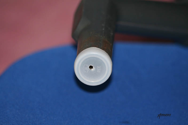

    j'ai eu l'idée d'adapter un bouchon de bouteille d'eau . que j'ai placer sur l'embout d'aspiration
    ensuite que j'ai perce au diametre inferieur a celui du tuyau
    (foret pour ma part de 4 )
    • EXIF: Canon ( EOS 350D DIGITAL) | 170mm | 1/60s | f/5 | ISO 400

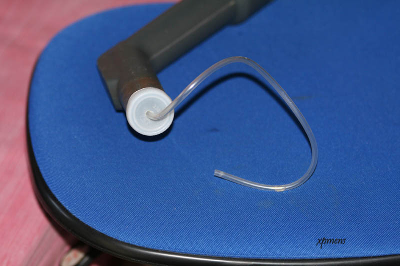

    ensuite le tuyau (diametre 5mm ) que j'adapte sur le bouchon que l'on peux enlever a volonté
    • EXIF: Canon ( EOS 350D DIGITAL) | 95mm | 1/60s | f/4.5 | ISO 400

    pour ceux qui est de l'effet d'aspiration elle douce et pas trop forte
    comme j'aurais pu penser

    Je l'ai testé hier, c'est nickel, merci xpmens
    Exact l'aspiration n'est pas trop forte, équivalente a votre aspiration a travers une paille.
    Petite info supplémentaire, le tuyau pour les aquarium ne coute que 1,5 € les 2 mètres, et avec un cutter de précision enlever le pas de vis a 'interieur du bouchon pour que celui ci s'emboite nickel sur l'embout de l'aspirateur.
