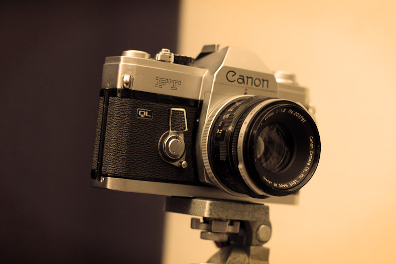

    Juste pour partager ma petite histoire de ce Week-end...
    Ma grand mère me prend à part lors d'une réunion familiale :
    -"J'ai cru comprendre que tu t'interressait un petit peu à la photo (moi : heuuu... juste un peu...) . Alors comme je vide le grenier et que je suis tombé dessus il y a peu, ca te dirait l'appareil de ton grand père ? Moi la photo tu sais...
    Alors soit tu le prends, soit je m'en débrasse (en regardant la poubelle du coin de l'oeil)
    Et là elle me sort un vieux sac, avec ca dedans :
    Un FT QL de 1967 en super état, avec un FL 50mm 1.8 monté dessus.
    Et dans le fond du sac il y a aussi un vieux Hanimex 28mm 2.8 (jamais entendu parler) et un Canon FD 70-210mm f/4... C'est Noël !
    - "Oooohhh ben mamy dans ce cas, je veux bien t'en débarasser tu sais !" :rolleyes:
    Je l'ai nettoyé ce soir, fait une ou deux photos du boitier (ca donne le Sepia hein ?)
    Vais essayer de le faire fonctionner le WE prochain, juste pour voir s'il fonctionne toujours...

    Trouver les bonnes piles !
    Ce sont des anciennes de 1.35 Volt, les nouvelles 1.55 volt ne conviennent pas.
    Je pense qu'il y a bien une boutique à BXL qui distribue des Zinc/air compatibles.

    Les piles c'est juste pour la cellule, une à main peut très bien faire l'affaire. Même qu'à l'époque bien des amateurs (les bons) y allaient au jugé juste en bracketant.

    je viens de trouver le mode d'emploi sur un site ( CANON QL FT manual )
    Ai donc compris comment tester la batterie. Pas de chance, elle est assez bien sous le petit O dans le viseur, vais me mettre à la recherche d'une nouvelle...

    Le FT est l'ancêtre du FTb. Contrairement à celui ci il utilise des optiques FL (les FD sont compatibles aussi) mais il ne permet pas la mesure à pleine ouverture. Il faut donc faire d'abord la MAp, puis soit appuyer sur le levier pour faire la mesure, soit tourner la bague du diaphragme en manuel.
    Le Ft est donc moins rapide que le FTb, mais cela ne l'empêche pas de fonctionner très bien et de faire d'excellentes photos!
    Il possède également le système QL de chargement rapide du film. Ce système est tellement génial qu'on se demande pourquoi il a été abandonné sur les F-1 et la série A! (il faudra attende les T à chargement automatique pour retrouver une telle simplicité)
    pour la pile, pas de panique, si tu ne fais que du n&b, tu peux mettre une pile alcaline 1,5V, l'écart d'expo ne dépasse rarement plus de 1 IL, ce qui reste parfaitement tolérable.
    Sinon tu peux trouver sur la baie des piles zinc-air, l'inconvénient c'est qu'une fois activées elles ne durent pas très longtemps (quelques mois).
    Sinon tu peux aussi utiliser des piles destinées aux prothèses auditives (elle font 1,35V), il faut juste bricoler un support (on peut le faire avec une vieille pile évidée) ou utiliser une rondelle.

    j'ai trouvé des piles a Bruxelles, mais il les facture 8 Eur... C'est clair que si c'est pour qques mois...
    L'écart d'expo avec les piles 1,5 sera d'un IL en positif ? si tu le sais, il suffit juste de sous-exposer un peu non ?

    Tu as essayé les piles de prothèses auditives? on en trouve pour pas cher.
    Sinon teste avec une alcaline et tu compares la mesure avec ton 1D en mode mesure sélective pour voir l'écart. Sur un boitier semi auto, la correction d'expo est très facile, soit en agissant sur le diaph, soit en modifiant la sensibilité de la pellicule (mais il faut se souvenir des valeurs de correction aux changement de film).
