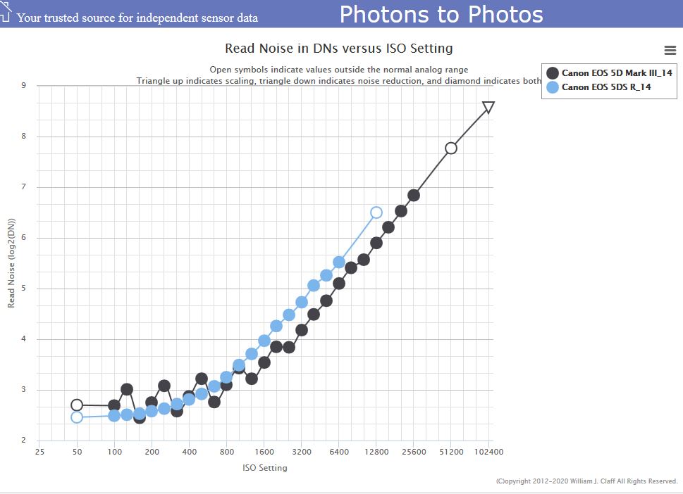

Pour donner un peu raison à nos 2 protagonistes sur la question des isos natifs.
Je vous propose 2 courbes (bruit/isos) provenant de la page https://www.photonstophotos.net/Charts/RN_ADU.htm :
- en noir correspond au 5D3, celle qui fait dire à SRT100 que "100 n'est pas la valeur native d'un capteur en générale", on retrouve cette forme de courbe pour un grand nombre de boitier.
- en bleu correspond au 5DSr, celle qui va dans le sens de CCD "100 est la valeur native pour le 5DSr"
Je rappelle cependant que les valeurs isos indiquées sur ces courbes sont les valeurs sélectionnées sur le boitier (les "isos manufacturer" chez DxO) et non pas les valeurs isos mesurées qui sont plus faibles
Et je pense que Mnemmeth pourrait nous en dire plus sur ce sujet

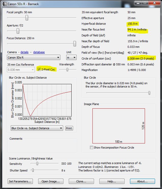

- as-tu fait vérifier la planéité de ton capteur, ce qui peut aussi expliquer des flous sur les bord et les coins
- à quelle distance fais-tu ta mise au point pour tes essais ? à 50mm f2 l'hyperfocale est environ à 150m, donc tout ce qui sera plus proche que 75m sera hors de la profondeur de champ donc flou, si tu utilises l'hyperfocale, si tu fais ta mise au point à l'infini tout ce qui sera plus proche de 150m sera flou

Si le capteur n'est pas plat il le sera pour tous les objectifs testés ...
https://nsa40.casimages.com/img/2020...5051283928.jpg
Les photos ont une mise au point sur un bâtiment à environ 250 - 300 m, et les élements les plus proches sont à environ 100 m donc pas de pb dhyperfocale ...
On parle de la planeirite du plan de l'image issue de l'objectif sur le capteur. Le soucis peut venir des 2: le capteur comme tu le souligne devrait donner le meme shit quelque soit l'objo, a la condition que l'objo delivre un plan image correct.Citation:
Comme sur les R la mise au point se fait directement sur le capteur le soucis ne vient quasiment plus de lui

cote iso natif: chaque boitier a son propre iso natif , les 100 iso repondent a une norme mais non restrictive c'est a dire que les fabricant jouent la dessus. Et apres arretez de vous prendre la teet avec les courbes montrent qu'entre 50 et 400 on a peut pres la meme chose

Pour information un cercle de confusion à 0.030 est utilisé pour un tirage 10x15cm regardé à 25cm, avec cette valeur tu n'as pas besoin d'un 5DSr et d'optique superlative.
Tu cherches à regarder ton image à 100% donc tu devrais considérer un cercle de confusion à 2 pixels (4.14µm x 2 = 8.28µm donc 0.00828) au niveau de ton capteur, qui est le plus petit cercle de confusion possible réalisable sur le capteur.
Je te conseillerais de changer d'application de calcul de profondeur de champ et de prendre Barnack en sélectionnant un coc à 2pixel

Et ça change quoi aux résultats de "l'expérience" tu as bien lu que les éléments les plus proches étaient à 100 m et vu que les bords agrandisà 100% étaient nets avec le Sigma 50 mm f1.4 et pas avec le Canon 50 mm f1.4 (cité en reference par SRT 100 dans son troisiéme message de ce topic) …
