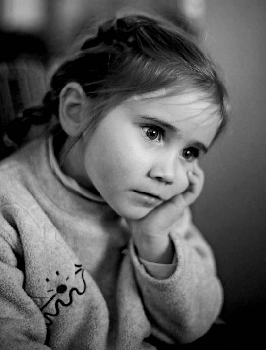

    Après, sans jeu de mots, il ne faut pas se focaliser sur le fait qu'il soit plus mou. En portrait cela peut être un avantage, face à un 60 macro qui fera ressortir tous les détails. Les courbes et mires c'est bien, mais ça ne fait pas la qualité d'une photo.
    Une PDC courte, ça peut être sympa:
    • EXIF: Canon ( EOS-1DS) | 50mm | 1/80s | f/1.4 | ISO 250

    Citation Envoyé par canon-passion Voir le message
    Un beau défaut de mise au point, c’est sur l’épaule au premier plan.
    Beau travail dans les yeux.
    Il ne faut pas grand-chose avec ces ouvertures.
    Une PDC courte, ça peut être sympa ...

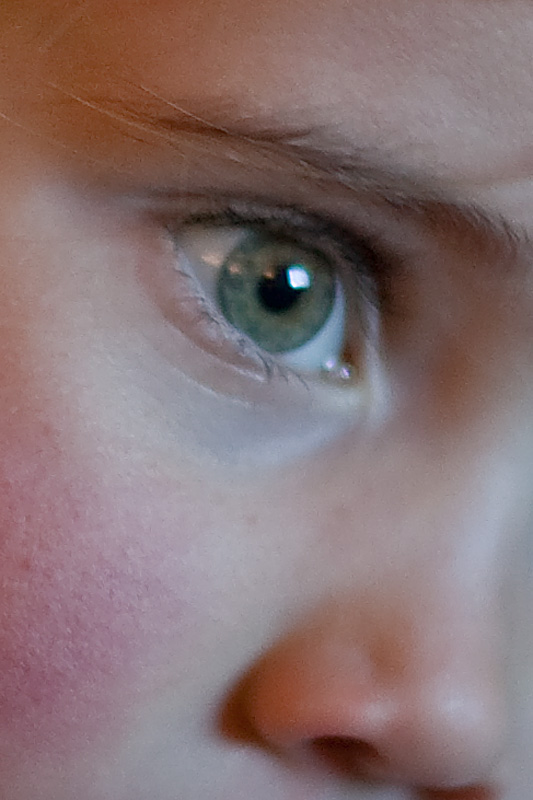

    Pourrais-tu s'il te plait poster un crop à 100 % de l'oeil droit du modèle ?

    Citation Envoyé par FrankRJ Voir le message
    Un crop 100%. Il y a du grain car même si le Ds est bon à 250 ISO, cette image était sous exposé, j'ai du remonter les niveaux ce qui fait monter le grain.
    En fait la map est faite sur le sourcil et sur la paupière inférieure, là encore la très faible PDC est bien visible.
    Un crop 100%.
    Merci pour ce crop.
    Bon on voit bien que "mou", ça peut faire "doux" aussi !
    Pour revenir sur l'arriere plan qui est bien gommé ( ce que je recherche ) as-tu fait un post traitement ?

    juin 2005
    Sur la planète Canon
    27 853
    EOS, FD, FL, R, RF...
    Pas de "défaut" particulier, la map a été faite sur l'oeil, mais celui ci est dans le même plan que l'épaule, d'où la même zone de netteté. C'est ce que l'on disait plus haut, à cette ouverture la PDC est très courte, un oeil est net, pas l'autre! Mais c'est volontaire sur cette photo.

    Aucun post traitement, le crop que tu vois est une sortie directe du RAW, j'ai juste remonté les niveaux. C'est une vieille photo, faite en 2006. on pourrait grandement l'améliorer en la passant dans LR qui gère excellemment bien le bruit et maintenant la remontée des ombres, mais ce n'est pas le but. Sur l'original, j'ai juste fait une conversion en n&b.
    Comme je le disais, une photo ce n'est pas que le piqué de la mort qui tue, c'est avant tout une émotion. Pour ma part, même si cette photo est loin d'être parfaite, je l'aime bien, j'en ai fait un tirage en A3 pour le père de la petite, je peux te garantir que personne n'a dit "ça manque de piqué"!
    Et sur papier, ça rend encore mieux, surtout avec un papier mat.
