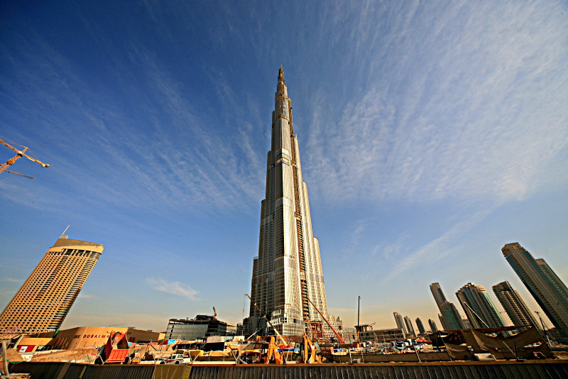

    Effectivement, ça donne beaucoup mieux à f11. Il faut maintenant que j'apprenne à me servir de l'engin. Sur ma photo, la mise au point était à environ 50cm (la dune est volontairement floue), avec peu de lumière (soir) j'étais resté à ouverture maxi pour tenir la lumière. À cette focale, 1/25s suffisent.
    Pour l'utilisation à f11, il faut quand même pas mal de lumière. Mais j'adore la perspective. Encore un petit exemple (format horizontal car je fait du diaporama) : la plus haute tour du monde encore en chantier (près de 800m)
    • EXIF: Canon ( EOS 5D) | 12mm | 1/250s | f/13 | ISO 200
