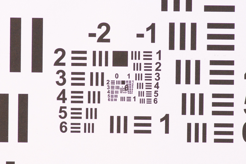

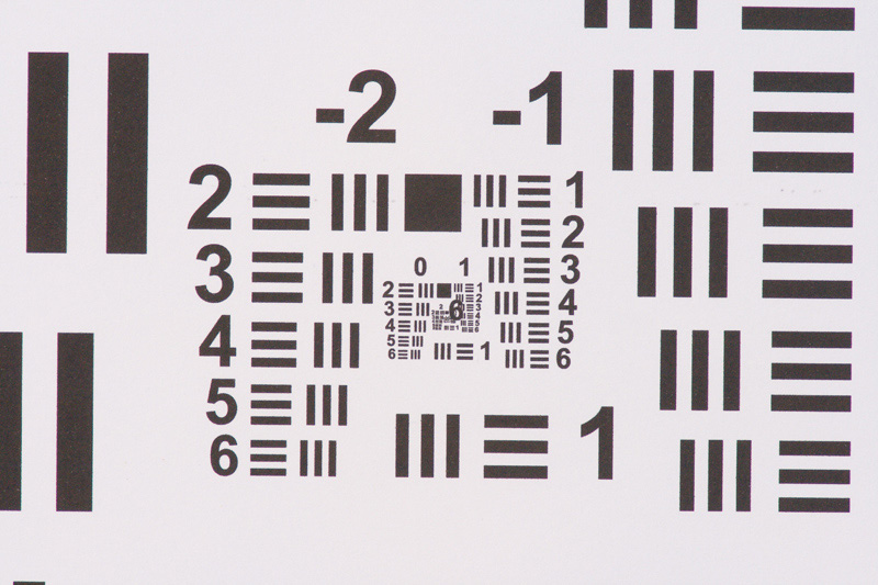

    un petit test sans prétention entre le X1.4 Canon et le X1.4 Sigma ancienne version non APO. Les conditions de test sont exactement les mêmes:
    Mire sur pied, APN sur pied également, mode M, AF actif, télécomande, photo en RAW, tous les réglages à 0. Par contre désolé pour les ISO, M. Canon il serait temps de les rappeler dans le viseur! Mais bon, comme c'est un test comparatif, c'est valable pour toutes les photos.
    Test assez édifiant!
    Canon X1.4:
    • EXIF: Canon ( EOS 400D DIGITAL) | 400 f/5.6 | 560mm | 1/320s | f/8 | ISO 400
    Sigma X1.4:
    • EXIF: Canon ( EOS 400D DIGITAL) | 400 f/5.6 | 559mm | 1/320s | f/8 | ISO 400
    Canon 400 croppé:
    • EXIF: Canon ( EOS 400D DIGITAL) | 400 f/5.6 | 400mm | 1/320s | f/8 | ISO 400
    Crop 100% Canon:
    Crop 100 % Sigma:

    Une drôle d'impression que le TC Canon avec le 400 f5.6 L a eu un problème de focus ? Non ? C'est impossible ? De mon coté, j'ai obtenu des résultats contraires avec le sigma 100-300 f4 et ce plus particulièrement à la PO. J'ai donc gardé le TC Canon pour mon Sigma. Pas bien logiques les combinaisons TC objectifs, la cohérence de marque semble mise à mal

    non pas de problème de focus, d'ailleurs quand c'est pas croppé, l'image est nette. J'ai mis l'AF justement pour éviter les erreurs de MAP et j'ai neutraliser les contacts.

    J'en doute vraiment pas et pourtant la mauvaise qualité du crop Canon me semble tellement évidente qu'elle m'évoquait plus un problème de ce type qu'une simple altération du piqué. Si vraiment le test est reproductible, alors il y a vraiment une grave problème entre le TC et le 400 f5.6. Troublant tout de même....

    Donc si j'ai bien compris :
    - il vaut mieux un sigma qu'un canon MAIS
    - il vaut mieux cropper que monter un extender
    c'est ça? j'ai bon?

    Surprenant. On dirais que le TC Canon souffre d'aberrations chromatiques. Par contre l'AF fonctionne hors de ses spécifications (ce qui est vrai pour les deux montages)
    Quelle était la distance mire/objectif ? (environ ) La préconisation est 50 fois la focale (50*560mm=28m)

    oui j'avais noté une différence de rendu chromatique entre les deux extenders. La mire est tirée en A4, j'étais environ à 8 m. A 28 m, on aurait pas vu grand chose!
    Maintenant comme je l'ai indiqué, c'est un test sans prétentions, il est possible que mon X1.4 Canon ne soit pas terrible et le X1.4 Canon est un modèle 1, non optimisé. Autre cause, le 400D plus discriminant qu le 1Ds car je possédais déjà cet extender avec un 400 f/5.6 du temps du 1Ds.
    Je referais d'autres tests.

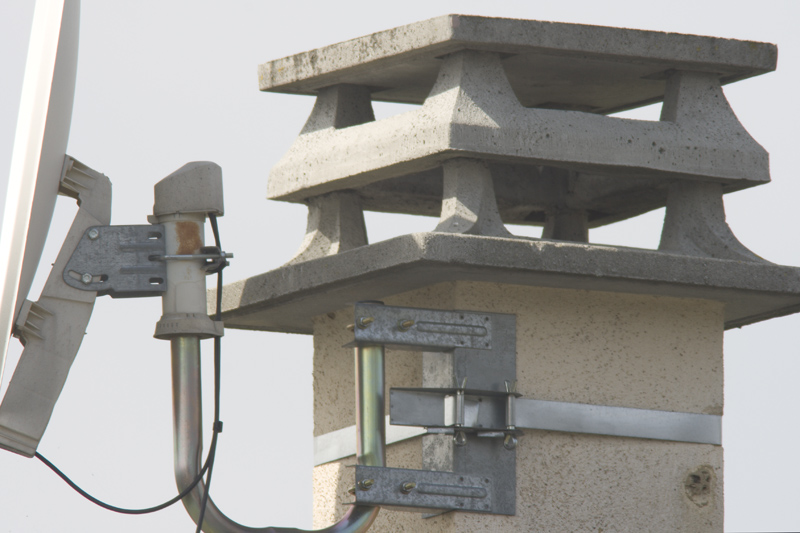

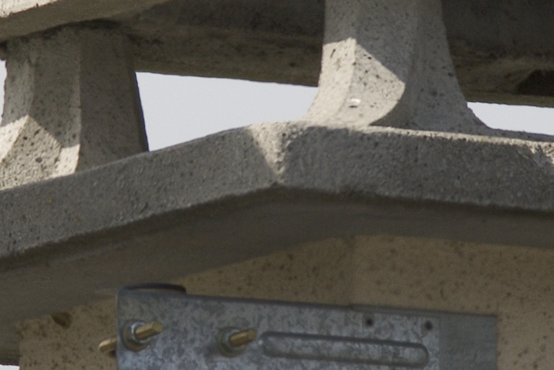

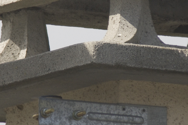

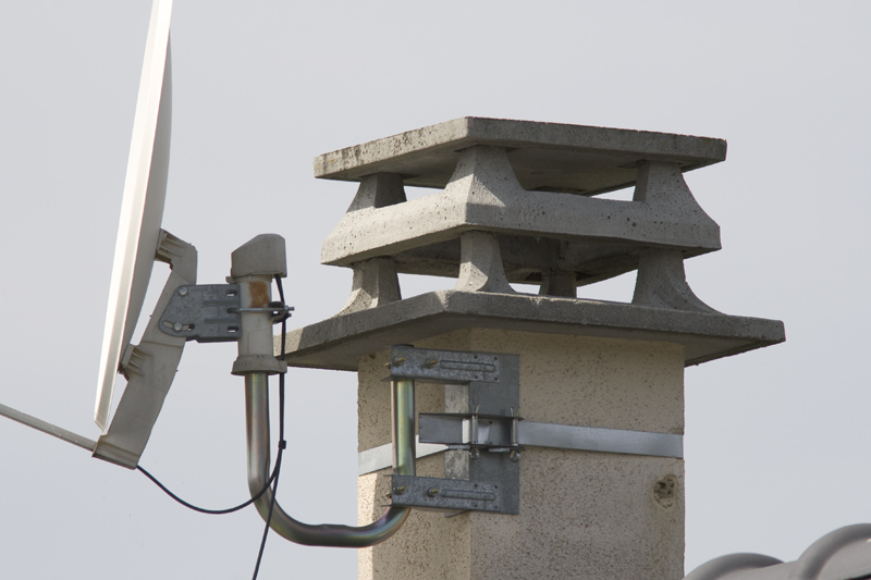

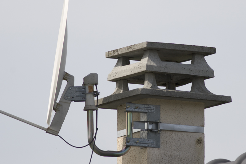

    Test TC, la suite:
    400 recadrée:
    • EXIF: Canon ( EOS 400D DIGITAL) | 400 f/5.6 | 400mm | 1/500s | f/5.6 | ISO 100
    400 + TCX1.4 Canon
    • EXIF: Canon ( EOS 400D DIGITAL) | 400 f/5.6 | 560mm | 1/250s | f/5.6 | ISO 100
    400 + TC Sigma:
    • EXIF: Canon ( EOS 400D DIGITAL) | 400 f/5.6 | 559mm | 1/250s | f/5.6 | ISO 100
    Crop TC Canon:
    Crop TC Sigma:
    Et pour le fun, 400 +TC Canon + TC Sigma:
    • EXIF: Canon ( EOS 400D DIGITAL) | 400 f/5.6 | 784mm | 1/100s | f/5.6 | ISO 100

    En effet, plus piquée avec le sigma.
    Sur les non recadrées, on remarque un contraste différent.
    Faudrait que tu essaies d'avoir un Sigma APO en prêt, avec ton même matos, même conditions, comme c'est celui qui est le plus diponible à la vente.....
    M'en payerais bien un...
    Je viens de télécharger ta tof avec les deux, rajouter un peu de contraste, ça passe pas très bien, mais quand même.

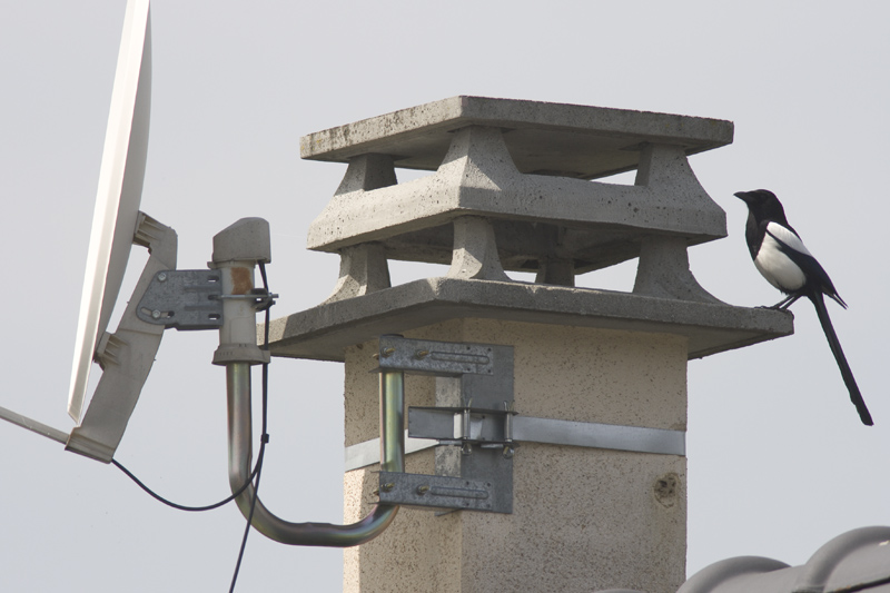

    Talking ouaaaaaaaahhhhhhhh!!!!
    Oh là mais c'est hallucinant le sigma fait apparaitre un oiseau que le canon n'a pas vu!!!!!
    C'est clair il est bien meilleur!
    Poussez pas, je suis déjà dehors
    Membre Avatar de tgl
    1 359
    c'est drôle sur le 400+TC sigma, il y a une grosse tache noir et blanche ;-)
    franchement +1 sur le piqué sigma, cela semble un tout petit peu plus net, cela contredit les tests effectués par Cédric... c'est un peut déroutant...

    Attention, mes tests concernaient la version APO (non DG) du TCx1.4 Sigma, et des objectifs différents (ceci pouvant avoir un rôle à jouer non négligeable !)
    juin 2005
    Sur la planète Canon
    27 853
    EOS, FD, FL, R, RF...
    En fait c'est bien une version APO du Sigma, mais non DG. on voit bien le traitement des lentilles et sur l'arrière du Sigma on lit " multi-coated". Maintenant, il convient toujours d'être prudent avec les tests, il suffit que mon X1.4 Canon soit moins bon qu'un autre pour que cela influence les résultats. Un vrai test se fait avec plusieurs exemplaires d'un produit. par contre je l'avais avec le 1Ds et les résultats étaient meilleurs. Preuve que le capteur du 400D est vraiment très selectif.
