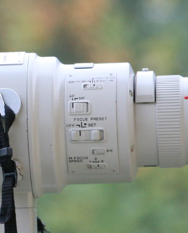

    Bonsoir à tous,
    En regardant la Cote de l'Occasion EOS NUMERIQUE, je m'aperçois dans la rubrique "Anciens Objectifs CANON" que le EF 400mm f/2.8 L USM II est donné pour être utilisable en MAP manuelle (ainsi que le EF 500mm f/4.5 L USM).
    Par contre, les deux autres supertélés de même génération: le EF 300mm f/2.8 L USM et le EF 600mm f/4 L USM sont, eux, donné comme non utilisables...
    Je ne comprends donc pas cette différentiation entre ces téléobjectifs, tous pourtant dotés du même USM ?!
    Cela voudrait-il dire que, contrairement à ce qui se dit, le 400mm et le 500mm seraient utilisables en MAP manuelle une fois leur moteur USM HS ?
    Je remercie ceux qui en savent plus à ce sujet d'éclairer ma lanterne. :rolleyes:

    Ce n'est pas tout à fait le même USM.
    les premiers supertélés à technologie USM annulaire avaient la mise au point manuelle asservie électriquement sur trois niveaux de démultiplication, la retouche manuelle du point et la présélection de distance qui permettait le rappel instantané d'une distance de mise au point préalablement réglée. Cette technologie a été ensuite simplifiée sur les modèles suivants pour cause de fiabilité.
    Sur un 400 f2.8 série II par exemple, si l'USM tombe en panne, on peut néanmoins faire une MAP manuelle ce qui n'est pas possible avec le 400 f2.8 série I. Et comme Canon n'assure plus la réparation ne la fourniture de ces USM, en cas de panne ils deviennent de beaux presse papier!
    Certains réparateurs indépendants ont développé un système mécanique qui permet de faire le point en manuel, mais ça reste du bricolage.
    Petit correctif à appliquer à la cote EOS numérique, le 200 f/1.8 possède également un USM non réparable et non utilisable en manuel.

    Bonsoir CANON PASSION,
    Je te remercie de me répondre.
    Je suis très surpris de ce que tu écris.
    J'ai toujours entendu dire qu'une MAP manuelle était impossible (une fois l'USM HS) sur les téléobjectifs "ancienne génération", c'est à dire dépourvus d'IS.
    En effet, depuis que l'IS est apparu sur les 300/400/500/600, la MAP manuelle n'est plus asservie électroniquement et l'entrainement purement mécanique de la bague de MAP est maintenant possible.
    Pour revenir à l'exemple du EF 400 f/2.8 L USM II, ce dernier possède pourtant toujours les 3 niveaux de démultiplication de la MAP ainsi que le rappel de la MAP enregistrée à l'aide de la roue crantée sur le fût...selon toi, la MAP sur ce modèle (moteur USM HS ) est donc possible ??
    Je suis vraiment très très étonné...
    Je ne comprends d'autant pas quand je compare les EF 300 f/2.8 L USM et EF 500 f/4.5 L USM, pour qui la MAP manuelle est possible pour l'un (le 500) et pas pour l'autre (le 300) alors qu'ils ne diffèrent pas techniquement ?
    Es-tu certains à 100% de tes informations...car si c'est le cas, ce serait une vraie bouée de sauvetage pour ces modèles pour qui l'utilisation manuelle reste possible une fois le moteur USM HS.
    Je te remercie.

    En fait tu as raison. Après renseignements (merci David! ) il s'avère que le 400 f2.8 II est comme le I, impossible à faire fonctionner en MaP manuelle. Ce qui m'a induit en erreur, c'est que par contre il est toujours réparable par Canon (pour le moment!).
    Pour résumer, les anciens télés à MaP assistée ne peuvent pas fonctionner en manuel. Sont concernés les 200 f/1.8, 300 f/2.8, 400 f/2.8, 400 f/2.8 II, 600 f/4. par contre j'ai du coup un doute sur le 500 f/4.5!

    Bonjour Canon Passion,
    Nous sommes d'accord !
    Seul la série IS des 300/400/500/600 est utilisable en MAP manuelle grace à sa bague de mise au point mécanique.
    En ce qui concerne le 500 f/4.5, c'est pareil que pour les autres de la même génération: pas de MAP manuelle possible.
    Par contre, comment sais-tu que le EF 400mm f/2.8 L USM II est encore réparable ?
    Sais-tu qui le prend encore en charge ?

    Précisions: pour les objectifs encore utilisables sans USM, très simple; vous prenez le couple boîtier + objectif que vous laissez sur off et MF. Si la MAP est possible, vous avez bien une MAP indépendante du moteur.
    En bref, les IS ont une MAP indépendante, pas les autres.
    Pour le 400/2.8 II , réparable tant que restent les pièces...

    La bonne réponse a été donnée, que faut-il de plus?
    Sur les gros blancs, seuls les IS ont une MAP mécanique indépendante de l'IS.
    Tous les autres utilisent le moteur USM pour la MAP, auto ou manuelle. USM HS = aucune MAP.
    Vérification ultra-simple: mettre le boîtier sur off, et seuls les IS sont en mesure de faire le point en MF, car déplacement mécanique du bloc optique.

    Je suis tout à fait d'accord avec ce que tu dis, confirmé ce matin par un technicien de la société Vilma qui m'a précisé que l'assistance électrique de la MAP manuelle passe bien par le moteur USM, et si celui-ci est HS, la MAP manuelle n'est donc plus possible. Cependant, une panne D'USM ne veut pas dire que le moteur est "grillé", il peut y avoir des causes mineures, mais si Canon a décrété que les objectifs ne sont plus réparables, les SAV agréés n'ont plus le droit d'intervenir sur ceux-ci, même si il s'agit d'une intervention mineure qui pourrait rendre l'optique utilisable. Il faut dans ce cas s'adresser à un atelier privé, tel que PRO-SERVICE à Paris qui peut intervenir dans la limite du possible, et seulement si il n'y a pas de pièces à changer, ce que m'a indiqué le responsable de l'atelier.
    Voilà les renseignements téléphonés que j'ai obtenus ce matin, et pour moi tout est clair maintenant concernant les anciens grands blancs.

    Il faut croire que je ne m'exprime pas bien ! Je possède un 400/2.8 USM II sur lequel il y a un sélecteur AF-MF . Lorsque le boîtier est "allumé" et le sélecteur de MAP de l'objectif sur la position MF, la MAP manuelle est possible en tournant la bague de MAP .
    Lorsque le boîtier est éteint, la bague de MAP positionnée sur MF tourne dans le vide.
    C'est bien ce que je disais précédemment.
    P.S: Cela s'entend pour un objectif en état de fonctionner.

    Pour une meilleure compréhension de l'usage des différents sélecteurs présents sur le 400/2.8 , voici une photo de la partie arrière. Je pense que les 300/2.8 , 200/1.8 et 500/4.5 ou 600/4 ancienne mouture comportent les mêmes.
    • EXIF: Canon (EOS 5D) I 105mm I 1/80s I f/4.5 I ISO 800
  42. #42
