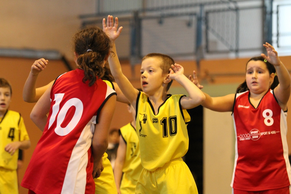

    • EXIF: Canon ( EOS 7D) | 138mm | 1/320s | f/4 | ISO 3200
    La photo originale est ici (attention presque 7Mo). La map a été faite sur la poitrine du numéro 10, notez le chiffre 10 qui n'est pas franchement net, et les cheveux.

    Le point est fait la :
    Choisis toi même ton collimateur d'AF pour commencer ... Après ton image est a 3 de netteté ... Tu peut pousser un peu et corriger aussi la BDB ..
    Compte tenu de tes parametres elle est bien ...

    J'ai quand même du mal à l'apprécier cette zone de netteté même avec la représentation des collimateurs. J'ai l'impression qu'elle est au niveau du maillot de de la jeune fille au premier plan en rouge (dans la partie gauche du numéro) donc en avant du jeune garçon.
    Tu avais quoi comme réglages (AF et collimateurs) ?

    Désolé, mais cette photo est floue (plus exactement pas piquée)
    Causes possibles:
    - la vitesse est trop limite, et le sujet et/ou toi ont trop bougé pour avoir un cliché bien net
    - avec les conditions de lumière, l'AF a eu du mal à faire le point à f4; une ouverture f2,8 ou plus aurait amélioré la rapidité d'AF
    Enfin, l'Is n'aurait rien amélioré

    Là j'étais en collimateur auto, cette photo est représentative du lot et de mes tout premiers essais avec le 7D ET le 70-200. Un manque général de piqué dans toute ma série basket en salle, même pour des sujets immobiles (je vais en mettre). Il faut bien avouer que les conditions de luminosité sont pourries. Alors soit j'étais trop excité (tremblote - mais quand même... ) soit l'AF a vraiment du mal à accrocher avec la luminosité. J'ai pris une photo de mon chien (dehors/soleil) et je peux dire que quand le 70-200 f/4 pique, il pique sévère (je crois même avoir vu une puce ou deux ).
