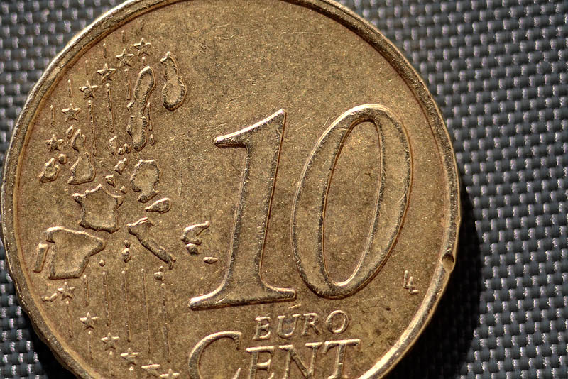

    Oui on peut, mais ca fait un énorme montage pas pratique (21 cm bien tassés).
    En gros si tu mets toutes les bagues, à 70mm tu est presque au rapport 1:1, et la lentille frontale est à une (petite) dizaine de centimètres du sujet.
    Voici un exemple (très vite fait, main levée, plein soleil), sachant que la pièce mesure 2cm de diamètre:
    • EXIF: Canon ( EOS 350D DIGITAL) | 70mm | 1/400s | f/4 | ISO 100

    merci a toi deufre , c'est vrai que 10 cm de distance c'est pas beaucoup pour les sujets farouches ....

    Oui, c'est peu, mais plus tu montes en focale plus tu t'écartes du sujet. Tu t'écartes aussi du rapport 1.1, mais à 200mm 60 à 70 cm du sujet et encore très proche de 1.1
    Le gros problème c'est la lumière, beau soleil obligatoire.
