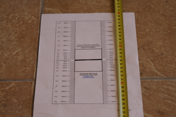

    Voici ma question du jour. J'ai fait quelques tests avec mon SIGMA 24-70 f2.8 HSM et mon 350D. J'ai l'impression qu'il y a un problème de front focus. Voici un exemple de mire, prise à la lever à environ 45° (Triangle isocèle de 75 cm environ)
    350D
    75 cm
    ==75cm== Mire
    La mire :
    Exif : 70 mm, f2.8, ISO 100
    Le RAW : http://martimic.free.fr/photos/eos-n...a/IMG_4740.CR2

    ton test n'est pas valable : fait plutôt celui là

    Il y a bien un soucis de focus..a faire regler par le sav

    Sur mon Sigma 24-70, j'avais du front-focus sur mon 40D, retour SAV mais problème pas réglé (un léger mieux). Sigma me demande de le retourner avec le boitier mais là çà ne me dit rien

    Citation Envoyé par martimic Voir le message
    Est ce que tu as pris la photo à main levée, ou sur trépied ?
    Sinon au vu du portrait, je n'ai pas l'impression que le defaut soit si prononcé.
    Est ce que tu notes le probleme pour toutes les focales ?

    J'ai pris la photo à main levée bien calé. C'est une des meilleures que j'ai sortie. Il est certain que le 24-70 est un peu lourd pour mon 350D, c'est encore difficile de bien maintenir l'appareil.
    A 50mm, c'est un peu mieux mais le 50mm f1.8 est bien meilleur. J'ai aussi l'impression que c'est plus net 1/3 après et 2/3 avant le focus. Ce qui devrait être l'inverse. Ca vient surement du 350D ça.
    Oui, je suis maintenant entre Montpellier et Nimes. Je vais mettre à jour mon profil :-)
    Je me demande si c'est utile d'envoyer l'objo en SAV. On lit sur les forum que généralement le SAV n'a pas fait grand chose. J'hésite...
