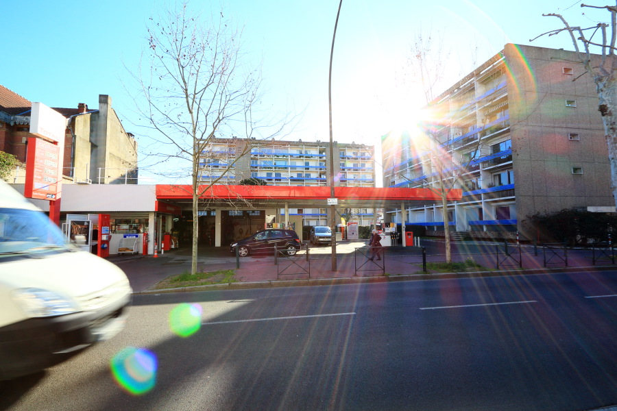

    Pour faire une petite parenthèse au Sigma 12-24 v1, une image qui parle d'elle-même :
    Après, ce genre d'effet peut être recherché...

    Citation Envoyé par LeRenardPolaire Voir le message
    Pour donner l'exemple d'une photo ratée...peut-être!!!

    Citation Envoyé par Rzbobs Voir le message
    Raté, non, dès la visée tu te rends compte qu'un truc cloche ou alors tu es vraiment miro
    Ce genre de loupé est forcément volontaire, de là à dire que j'aime parfois faire des trucs bizarre...
    Bref, il est très sensible au flaire et là, c'était pour bien le montrer
    Membre Avatar de Thomas Anderson
    avril 2013
    Zion
    5 827
    Rolleiflex T - Minolta XG 9 & X-700
    Tessar f/3.5 - MD 50 f/1.7
    Vu la forme et la proéminence de la lentille frontale, les angles en jeu, je pense que c'est effectivement assez compréhensible. Beaucoup d'UGA souffrent de flares et de ghosts, le 14-24 Nikkor et pas qu'un peu, le 11-16 Toki à PO, même si ça semble se présenter de manière gérable, voire détournable à des fins créatives...
    Tu as un V1, il est permis de penser que la VII profite des nouveaux verres fournis par les verriers et de meilleurs traitements.

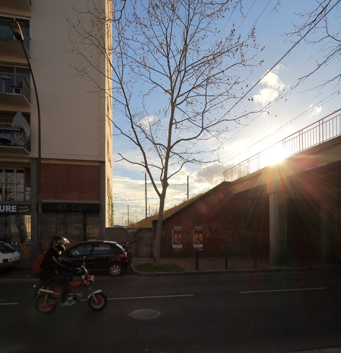

    Par contre, pour de l'aps-c, je continue de plébisciter les 3 que je connais maintenant, mon 10-20 résistait plutôt très bien au flare, le 10-22 encaisse même les grosses misères et le Toki, pas à PO par contre, sur ce point, il est quand même sensible même vissé. A PO, une fenêtre suffit à... Mais des trois, c'est le plus piqué, le plus homogène et le seul à f/2.8. Quand le soleil n'est pas en face ou qu'on ne fait pas un contre jour face à la fenêtre, il est vraiment très bon.

    • EXIF: Canon ( EOS 650D) | 10-22 | 10mm | 1/60s | f/11 | ISO 200
    • EXIF: Canon ( EOS 650D) | 10-22 | 10mm | 1/1000s | f/5.6 | ISO 200
