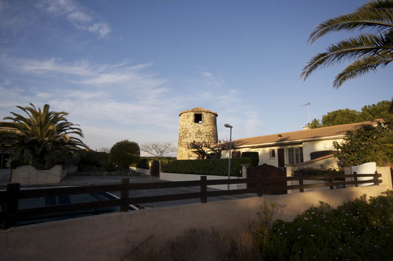

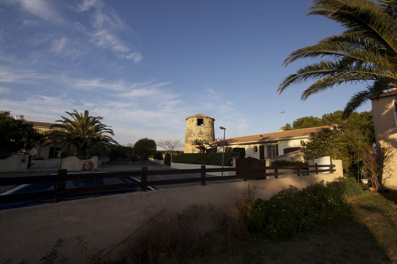

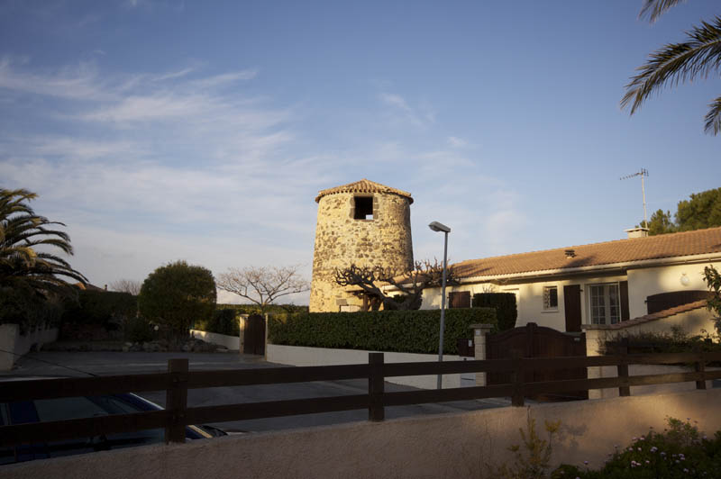

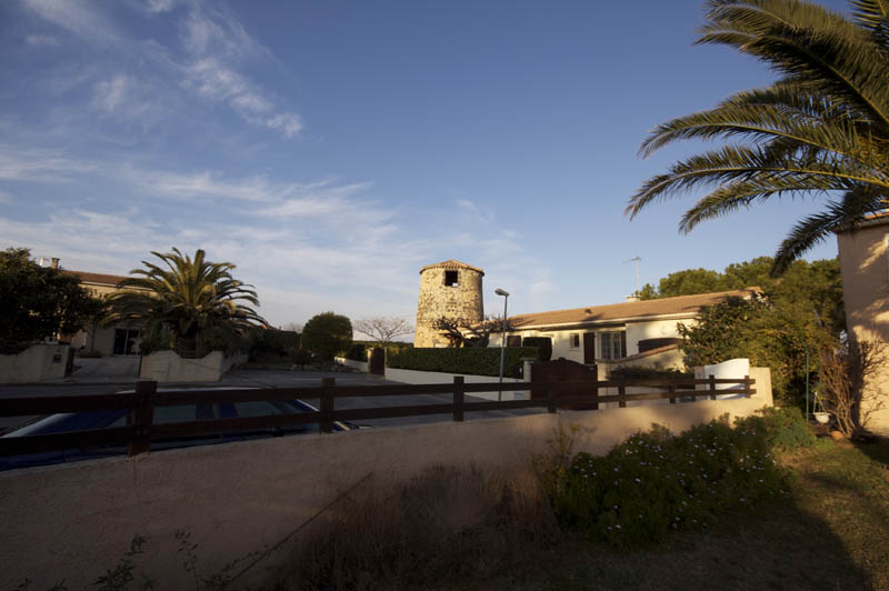

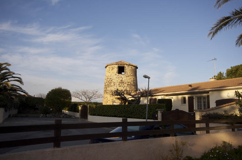

    Par défaut De l'aide Merci d'avance
    Bonjour
    Voilà j'ai acheté un Sigma 10-20 mm à la **** Mercredi. Très très heureux de mon investissement. J'ai lu relu et re re lu les tests ici même et ailleurs, comparaison etc..
    Aujourd'hui je teste et là une immense déception à la hauteur de mes espérances vous voyez certainement ce que je veux dire, cela nous arrive tous un jour.
    Pour moi toutes mes photos sont flous.
    Alors est ce moi car je suis trop exigeant ? sur un UGA les cotés et les bords sont flous, le centre ne me parait pas bon non plus mais peut être est ce normal ?.
    J'ai testé tous mes objectifs pour éliminer un problème d'appareil EOS 350D toutes les photos sont nettes et acceptables en fonction du caillou mis au bout.
    Je pense ramener à la **** l'objectif mais que faire après.
    un échange ?
    Racler les fonds de tiroirs et prendre le canon 10-22 mm ?
    Me faire rembourser et Basta ?
    J'ai un voyage à Cracovie Mercredi et un voyage en Corse au mois d'avril.
    Je m'en remets à vous pour me conseiller car là je n'ai pas le moral.
    • EXIF: Canon ( EOS 350D DIGITAL) | 10mm | 1/250s | ISO 100
    • EXIF: Canon ( EOS 350D DIGITAL) | Sigma 10-20 mm | 14mm | 1/250s | ISO 100
    • EXIF: Canon ( EOS 350D DIGITAL) | Sigma 10-20 mm | 20mm | 1/250s | ISO 100
    • EXIF: Canon ( EOS 350D DIGITAL) | Sigma 10-20 mm | 10mm | 1/125s | ISO 100
    • EXIF: Canon ( EOS 350D DIGITAL) | Sigma 10-20 mm | 20mm | 1/125s | ISO 100
    Picasa Web Albums - Jean-Michel - Sigma 10-22 mm
    Le lien ci dessus permet de voir en entier la série, je ne sais pas si cela peut vois aider.
    En tout cas merci d'avance pour votre aide.

    Petite précision les 3 premières photos sont à F8 et les 2 dernières à F11.

    Il faudrait que tu nous donnes des liens vers des versions originales, non redimensionnées.
    Par exemple, tes fichiers jpg zippés téléchargés sur Free - Envoyez vos documents

    Il me semble qu'effectivement, il y a un problème. L'hyperfocale à ces ouvertures F/8 et F/11 est très proche, donc grosso modo tout devrait être net sur tes photos où que tu fasses la MAP (j'imagine qu'elle a été faite sur le palmier).

    J'ai regardé avec Photoshop.
    La première photo palmier voiture me donne F8 - 100 ISO - 1/250 à 10 mm
    La dernière de la série Moulin sans ailes me donne F11 100ISO 1/125 à 20 mm
    Je ne comprends pas que les données soient différentes. Je suis sur Mac OS X je vais voir si je trouve un logiciel pour me donner les exifs exacts.
    J'ai également DXO 5 j'ai "traiter" les images mais rien de mieux.
    Petite précision la mise au point sur la première a été faite sur la porte d'entrée et non le palmier, pour l'autre photo la mise au point était sur le moulin.
    Je peux comprendre qu'avec un UGA les bords ne soient pas complètement nettes mais à ce point là non. Enfin c'est mon avis et je ne suis pas du tout un expert.

    C'est difficile de comparer car la photo est réduite. briceos à eu la gentillesse de m'envoyer en mail perso une photo comparable aux miennes avec le même objectif.
    Je dois me résoudre à accepter "les défauts" d'un UGA.
    Je mets par acquis de conscience une photo en RAW 8go
    Mise au point sur le moulin F8 1/250 100ISO 10mm.
    Je pensais que le N° de la maison en l'occurrence le 9 sur la droite de la photo au portail blanc serait plus net que cela.

    Bon, clairement, personnellement, en comparant mes clichés, ceux de geo18, en format original, même en appliquant de la netteté, je persiste à penser qu'il y a un problème. Mise à part le centre, c'est quand même bien flou sur les bords.
    Mon avis, c'est échange sans condition (tu as 7 jours, je crois à la **** pour le demander) en expliquant bien que tu veux avoir la possibilité de pouvoir revenir et te faire rembourser au cas où. Si le 2e exemplaire n'est toujours pas OK, raclage de tiroir et Canon 10-22, même si le piqué d'UGA n'est jamais phénoménal à mon avis.
    J'ajoute que changer de boitier ne changera rien, voire même sera encore plus exigeant avec une densité supérieure en pixels (style 400D,450D, ou 50D).

    Merci Bricecom! Ta photo a le mérite de remettre les pendules à l'heure. Ce site met particulièrement à l'honneur les images recadrées, retravaillées. On perd finalement la référence du "brut d'objectif" et on idéalise sans doute ce que nos optiques permettent!
    Toutefois, j'ai encore réalisé une série de dix clichés pendant la seule éclaircie de la journée. Et bien, il y a de l'espoir, si l'on peut dire. La mise au point de l'AF est évidemment excellente au centre mais ne garantit rien sur les bords: c'est là qu'une correction de mise au point manuelle peut se révéler intéressante, même si elle n'est pas évidente dans le viseur. Dans tous les cas, j'ai pu réaliser un cliché (sur une série de 12 :34:!) avec un piqué "acceptable" aux coins (j'aurais dû noter comment )
    Il faudra que je révise le concept de profondeur de champ. Il est peut-être utile de mettre au point sur un objet plus loin que l'objet central pour disposer d'une profondeur de champ mieux adaptée à ce que l'on photographie.
    J'ai par ailleurs remarqué qu'il y avait une sérieuse réserve de mise au point sur l'objectif au-delà de l'infini! La documentation sigma ne manque pas d'humour puisqu'elle évoque cela pour compenser des écarts importants de température! "Une tolérance particulière est prévue à cet effet en position infini".

    Oui, merci bricecom, comme le dis TychoBel cela a le mérite de remettre les pendules à l'heure.
    Je reste persuadé que mon objectif avait un ti problème, mais j'attendais beaucoup plus qu'il ne pouvait réaliser.

    Je remonte le sujet, pour vous indiquer que j'ai finalement opté pour un Canon 10-22 mm d'occasion avec le site partenaire.
    Je vous mets un lien pour comparer 2 photos l'une prise avec le Sigma le 17 janvier et l'autre samedi dernier malgré une luminosité moindre.
    Je vous invite à regarder à droite de la photo le n° apposé sur le mur de clôture et à droite le palmier.
    Je crois pouvoir dire qu'il n'y a pas photo entre les 2 :rolleyes:
    10 mm F11 MAP sur le Moulin.
    Conclusion je suis très content d'avoir rendu le Sigma à la **** et d'avoir Acheté le Canon à Mme HOCINI.
